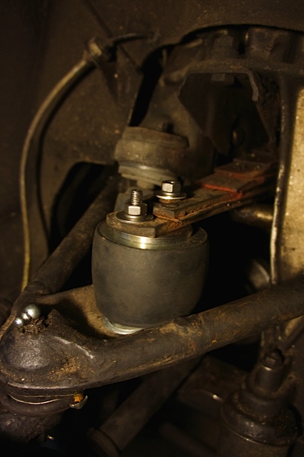

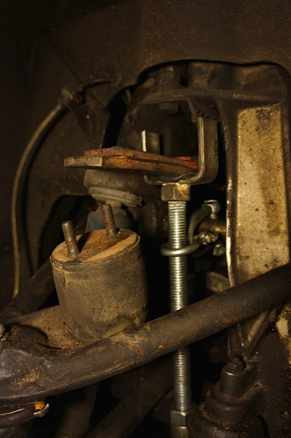

Mijn flavia begon een beetje met zijn neus naar beneden te hangen (last van de verkeersdrempels.) Ik heb de bladveerbuffers nu vervangen door moderne, die door Florian Krenn in Oostenrijk worden gemaakt. Ik heb gekozen voor de buffers met een hoogte van 65mm. Hij heeft ze ook van 85mm, maar dat leek mij teveel. Ik heb nog een enkele carosseriering onder de buffers gemonteerd, om ze iets meer hoogte te geven. De neus van de flavia steekt nu 2cm verder omhoog. Ik ben tevreden. Donderdag op weg naar de Pyreneeën!

Die twee cm hoger maakt een heel verschil,zeker als je van die steile drempels hebt.

Ik heb net de 85 mm exemplaren ingebouwd bij een motorrevisie.
4 jaar geleden had ik de standaard buffers nieuw gemonteerd en die waren nu al helemaal vervormd en ingezakt.
Ik ben nog niet helemaal klaar met samenbouwen, maar de auto lijkt met de neus inderdaad iets omhoog te staan, met de 85 mm exemplaren.
Kan ook aan de bladveer liggen, die heb ik in Duitsland laten opwerken en is wellicht nog iets te stijf.

Mooie tool trouwens Hein, om die bladveer op te drukken!

Re: Bladveerbuffers
Bert,
Als je ze te hoog neemt kan het zijn dat de veer de bout raakt waarmee de balk aan de toren zit. De veer zal dan na verloop van tijd breken.

Re: Bladveerbuffers
Dag Bert, de zwaartekracht laat ik eerst zijn werk doen: met een garagekrik en een blok hout onder de onderste triangel krik ik de auto zo ver op, tot zelfs het achterwiel bijna van de grond komt. De bladveer staat dan min of meer horizontaal. Dan plaats ik de 'tool' onder de bladveer. Hij rust aan de onderkant op het subframe en wordt met twee stevige harpsluitingen op zijn plek gehouden, gezekerd aan de as van de bovenste triangel. Met de onderste moer zet ik hem strak. Dan de krik laten zakken. (Eerst -voordat de triangel wordt opgekrikt- schokbreker en stabilisatorstang los schroeven.) Groet, Hein.

Re: Bladveerbuffers
Hein,
Als ik ooit nog eens dat handeltje uit elkaar moet trekken, dit was de tweede keer in vier jaar tijd, mag ik dan langskomen om dat ding op te meten?
En goede reis naar de pyrineen
Bert

Re: Bladveerbuffers
Huib,
Zo erg is het gelukkig niet
Maar de buffers zijn nieuw op 85 mm gekocht, 10 mm minder dan origineel
De rubber is echter van een steviger soort, dus ik gokte dat ik dan inderdaad tussen de 65 en 70 mm zou uitkomen.
Probleem zit hem denk ik voorlopig in de veer, die zou bijna vlak moeten staan als de auto leeg op een vlakke ondergrond staat
De onderste triangels staan dan ook bijna horizontaal
De bladveer staat voorlopig echter naar beneden gebogen en de triangels sstaan duidelijk schuin naar beneden.
Wat betrefthet raken van de bouten, denk ik dat dat geen probleem wordt
Als je ze met de kop aan de binnenzijde van de traverse monteert vallen ze helemaal in de uitsparing, ze steken dan niet uit
De veer loopt er ruim langs aan beide kanten
Ik denk dat ik eerst maar eens moet rijden, maar ik heb de hele motor gereviseerd en ben nog bezig met de laatste inbouw karweitjes.
Bert
Bert

Re: Bladveerbuffers
Maar natuurlijk! Je mag hem ook lenen, ik ben voorlopig klaar (hoop ik, je weet het nooit?)
Je hebt het toch over het gereedschap? Of bedoel je de buffer onder last?
