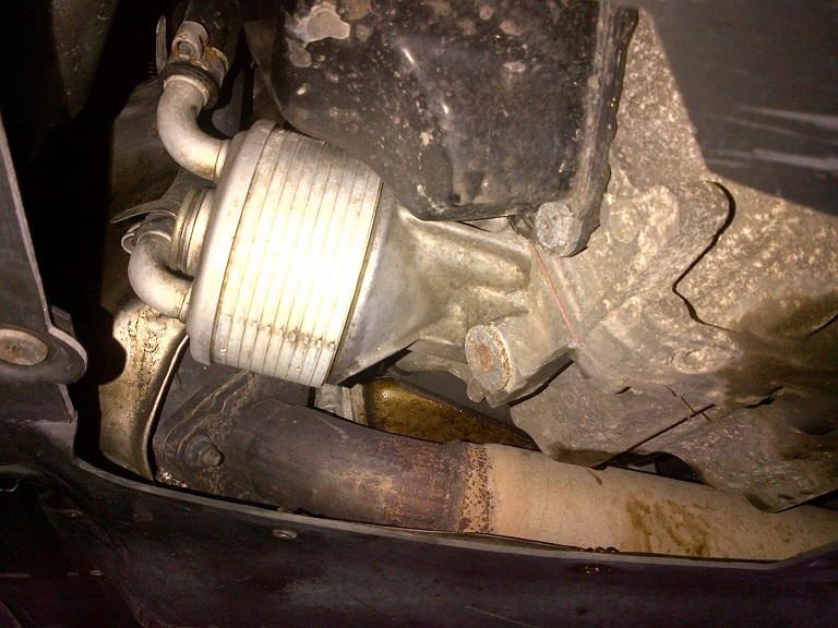

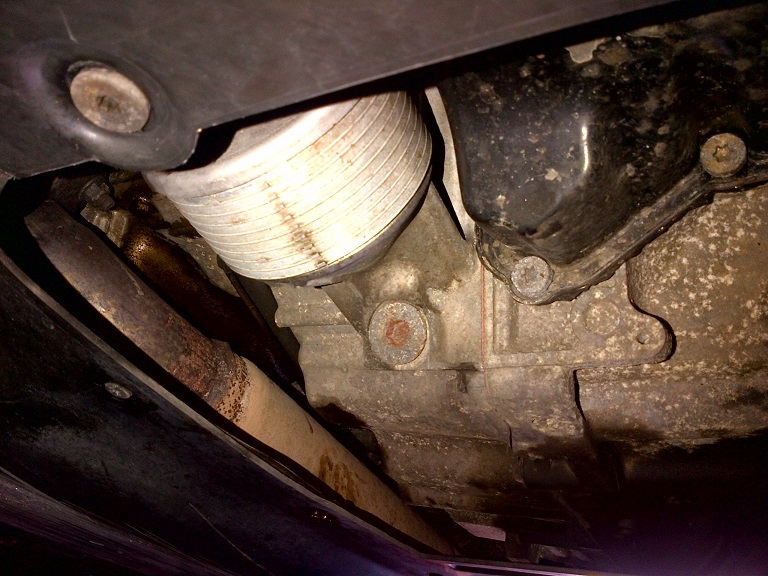

Di nuovo ciao a tutti, voglio condividere con voi ciò che mi è successo:
Oggi ho ritirato la berlinona alla quale ho fatto fare il primo tagliando da quando ne sono entrato in possesso. L'acquistai nel luglio 2012 con 88000 Km (l'ultimo tagliando risaliva a luglio 2011 e 79000 Km) ed ora ne ha quasi 95000. Purtroppo non ho avuto una bella esperienza con questa officina, nonostante ne abbia sempre curato la manutenzione sin da nuova in quanto il precedente proprietario la portava qui. Alla mia richiesta di fare un tagliando completo, si stavano limitando a sostituire solo olio e filtri... Dietro mia esplicita richiesta ho fatto sostituire anche le candele e il liquido di raffreddamento. Niente filtro aria, niente olio freni, condizioni cinghia servizi (boh!), insomma un tagliando COMPLETO va oltre olio e relativo filtro, soprattutto se sono passati anni dalle ultime sostituzioni! E poi trovare i parafanghi pieni di manate unte perchè non hanno messo neanche le apposite coperture, la dice lunga... Oltre al tagliando c'era anche la famigerata sostituzione dell'olio del cambio automatico. Premesso che dopo lunghe ricerche, e dopo averne sentite di ogni (contattato Trasmatic, Castelli cambi automatici, un meccanico generico della mia zona che fa assistenza su trasmissioni automatiche, una concessionarie Lancia, e vari utenti del forum), sono giunto alla conclusione che l'operazione migliore da fare era semplicemente quella di aprire il tappo di scarico, far uscire l'olio vecchio e reimmettere la stessa quantità di ATF nuovo. Ma con mia grande sorpresa il capo officina mi dice "facciamo il lavaggio, l'ho fatto a parecchi clienti proprietari di Thesis e nella maggior parte dei casi i problemi si sono risolti". Premesso che di grossi problemi il mio cambio non ne aveva, e la sostituzione dell'ATF era solo a scopo di manutenzione, do l'OK per il lavaggio (l'auto me la tengono 6 giorni in quanto la machinetta per l'operazione dovevano prenotarla). Questa mattina vado a ritirarla e parlando con il capo officina, questo mi racconta alcuni "aneddoti" sui cambi automatici e termina dicendomi che la Thesis monta uno ZF (!!!). Ritirata l'auto, non riscontro dei miglioramenti ne tantomeno differenze di risposta nelle cambiate rispetto a prima (ribadisco che il cambio non aveva grossi problemi), e qui iniziano a frullarmi in testa varie ipotesi... Nel pomeriggio la porto dal gommista per l'inversione dei pneumatici, e mentre è sul ponte do un'occhiata sotto al cambio, e l'impressione è quella che non sia nemmeno stato toccato... Mi sembra tutto troppo asciutto, considerando che ci hanno messo mani e attaccato (ma dove poi???) la macchinetta per sostituire l'olio (allego foto), voi che ne pensate? Sulla ricevuta si legge poi che hanno sostituito 5 litri di liquido radiatore (Paraflu up), quando da libretto uso e manutenzione risulta che il circuito ne contiene più di 12... D'accordo che svuotarlo completamente non è possibile, ma può essere che ne sia uscito meno della metà? Allego la ricevuta omettendo per ovvi motivi la denominazione dell'officina. Accetto consigli e suggerimenti. Grazie, Luca

LucaBG, dalle foto che hai postato pare anche a me che nessuno abbia messo mano al cambio automatico.

E' molto strano che non vi siano macchie di olio nè sullo scambiatore nè sul tappo di svuotamento tanto è che non compaiono nemmeno segni dovuti alla rimozione degli stessi.
Come per lo spurgo del liquido refrigerante vi sono controindicazioni anche per il lavaggio dei C.A. ed in particolare per l'AW 55-50 che non ha il filtro sostituibile. Praticamente effettuando il lavaggio sul nostro C.A. è molto probabile mettere in circolazione le morchie e le impurità depositate nel filtro interno e veicolarle nel gruppo elettrovalvole dove è facilmente immaginabile i problemi che potrebbero creare.
Più correttamente si dovrebbe utilizzare una pompa (manuale o elettrica) per l'aspirazione di tutto l'ATF dal foro di scarico così da poterlo sostituire totalmente.

@Pietroth Infatti, anche a me pare che non ci abbiano nemmeno messo mano... Non si nota nessuna traccia o impronta in nessun punto... Sembra proprio che il tappo di scolo non sia stato aperto da parecchio tempo! Guarda la foto che allego, nella sede esagonale c'è uno leggero strato di ruggine, dubito che recentemente ci sia entrata una chiave a brugola... Anche i due tubi dello scambiatore e relative fascette visibili nella precedente foto, sembra non siano proprio stati toccati. Com'è possibile smontarlo per attaccarci la macchinetta senza lasciare nessuna traccia? E poi non sarebbe consigliabile lavarlo una volta smontato? Mah...
Oggi ho verificato con una piccola torcia il tappino verde con l'asticella, anche in questo caso si nota su di esso una patina di sporcizia, segno che nemmeno questo tappo è stato recentemente rimosso! A giorni sostituirò personalmente il filtro dell'aria e con l'occasione estrarrò il tappo/astina senza lesionarmi il braccio. Credo questa sia la prova del nove, se l'olio non dovesse essere rosso e limpido, ma scuro, significa che nessuna sostituzione e lavaggio è stato fatto, e in questo caso prenderò provvedimenti.
