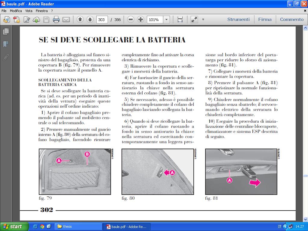

Giorgio
Messaggi: 3053
Re: Baule che non si apre elettronicamente e errore baule aperto
credo sia questo

hai provato a staccare la batteria e fare la procedura di ripristino?
