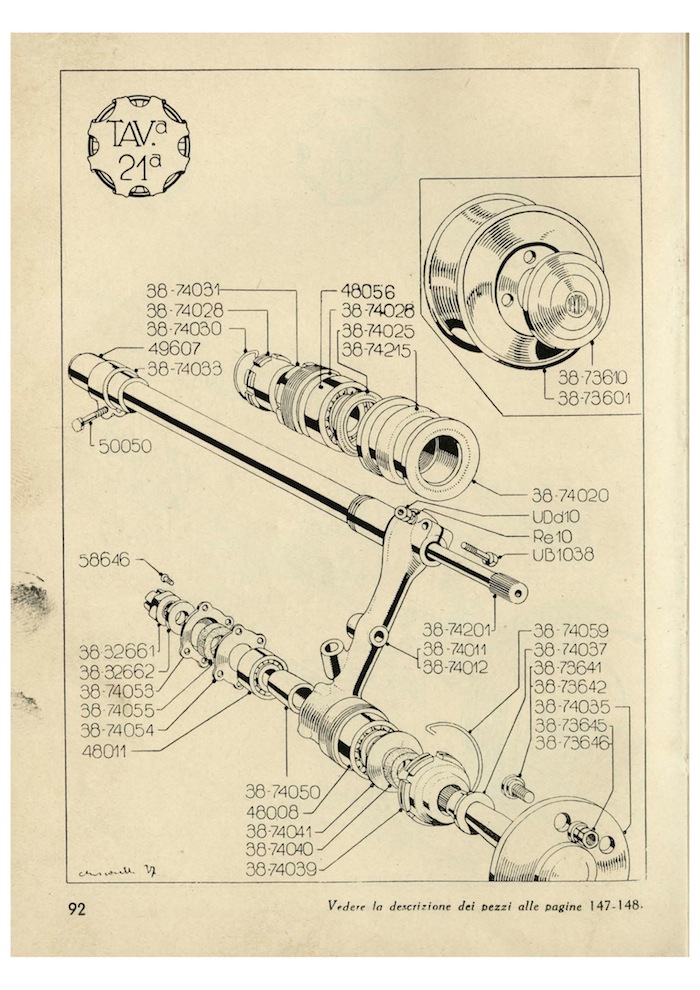

Due domande sull'Aprila. 1) C'è qualche disegno che mostri il montaggio dei cuscinetti delle ruote posteriori? perchè mi sono sempre domandato come era ottenuto il precarico dei cuscinetti che immagino a rulli e come si smontavano i mozzi ad es. per sostituire un cuscinetto. Questo in relazione ad una successiva vettura a ruote posteriori indipendenti, la Fiat 600, che nelle prime edizioni dava un sacco di grane proprio sui mozzi. 2) Il cambio era montato posteriormente vicino al differenziale? 2) C.

Ti allego un'immagine della tavola specifica, il dettaglio che ti interessa è il 48008. Il cambio è in blocco col motore.

Interessante. Quindi non c'erano cuscinetti a rulli per sopportare le spinte assiali. C.
