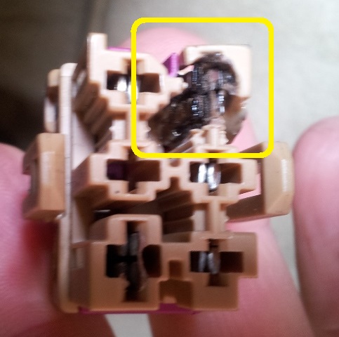

Re: ventola del condizionatore e risc
Grazie Francesco,
anche il mio connettore della ventola è brucciacchiato. Perchè brucciachia il connettore ? Dopo che il motore elettrico è guasto o al contrario ?
Foto allegato.
Rino
Foto allegato.
Rino
- connettore ventola condizionatore.jpg (66.3 KiB) Visto 677 volte
