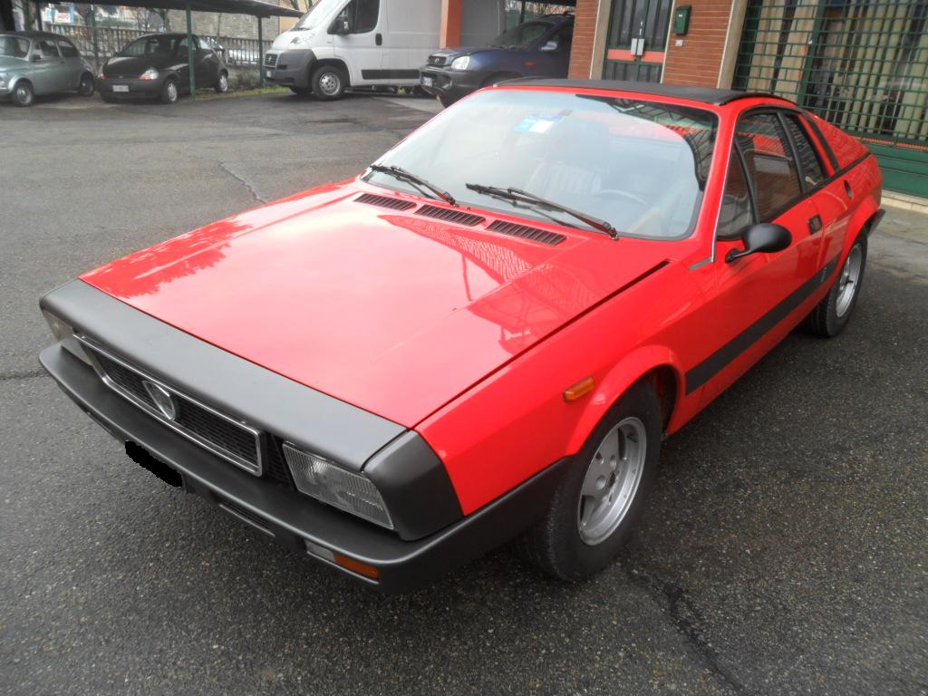

Re: MIA!!!!!
Vero!
Me l'han già detto in tanti, che la Montecarlo, come penso tutte le auto della sua età ed anteriori, non sono affatto amiche dell'acqua.
Infatti la tengo in garage al chiuso, sempre, e la userò solo col bel tempo previsto.
Mi hanno anche consigliato di lavarla meno possibile, perché, ovviamente l'acqua si infila in posti che non vedi e li fa i suoi danni, che non vedi pure quelli...
Altra cosa: ho notato che c'è trafila puzza di benzina in abitacolo, e mi pare d'aver capito che aumenti considerevolmente dopo il rifornimento.
Mi hanno detto che è normale, perché il motore è praticamente in abitacolo e non ci sono materiali isolanti, fonoassorbenti, ecc.
E' così o si può far qualcosa per se non risolvere, almeno attenuare il problema? Mi han consigliato di non riempire oltre metà il serbatoio, e il problema sarà meno evidente, ti risulta?
Grazie e ciao
Dimenticato. Ho allegato ben una foto, cioè il massimo che mi permette il forum.....
Grazie e ciao
