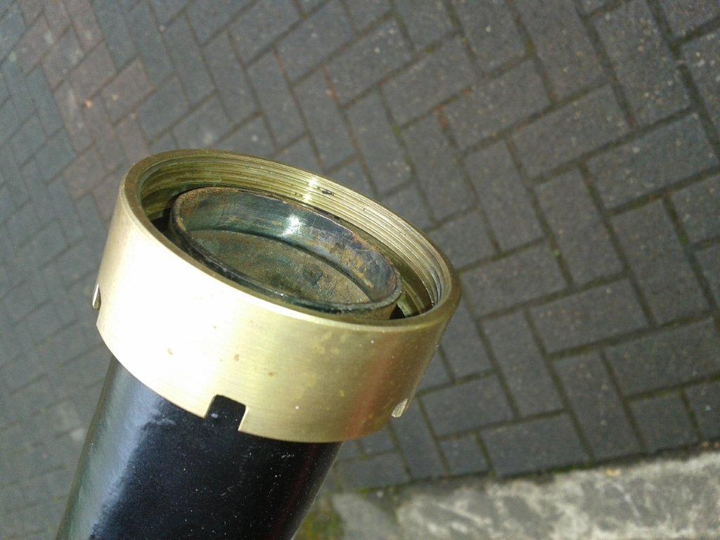

racing
Posts: 1371
Joined: 09 Jan 2009, 08:25
Location: cologne/Bonn
Re: Suche Tankeinfüllstutzen Fulvia Coupe
Unread post by racing »
hier noch zwei Fotos dazu
Ali
Posts: 571
Joined: 30 Dec 2008, 15:22
Unread post by Ali »
Danke für die Bilder, Andreas. Du hast nicht zufällig einen Tankstutzen übrig..8-)
Gruß, Ali
racing
Posts: 1371
Nein leider nicht. Wenn das ein Grundsätzliches Problem ist mach ich eine Zeichnung. Dann kann man die nachfertigen.
Ali
Posts: 571
Momentan hält der Kunststoffring bei mir mit zusätzlicher Schlauchschelle dicht. Ganz trauen tue ich der Sache allerdings nicht.
Wenn Du die Abmessungen des Messingrings einmal messen könntest, wäre das eine feine Sache, Andreas.
Ich weiß allerdings nicht, ob man den Schraubring überhaupt vom Tankstützen runter bekommt..
Gruß, Ali
racing
Posts: 1371
Geht runter
