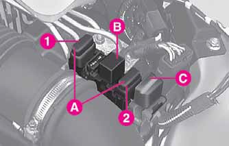

verifica i relè sono due, vedi allegato:
Dietro alla batteria (fig. 57)
Per accedere ai fusibili sfilare i coperchietti
di protezione A svincolandoli
dai ganci di fissaggio.
B - Relè principale iniezione (30A)
C - Relè pompa combustibile (versioni
1.8 - 2.0: 20A), (versioni 1.9 jtd-
2.4 jtd: 30A).
PS: io avevo uno spegnimento in corsa e fatica ad accendersi ,da quando ho sostituito il relè principale iniezione non lo ha più fatto.....;)
uso%20e%20manutenzione.pdf - adobe reader.jpg (19.99 KiB) Visto 491 volte
