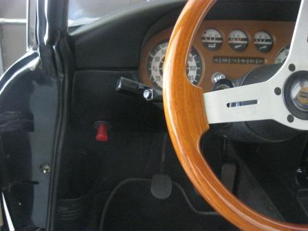

AD Meister Brian & 1 Tüv Mensch hat mich gefragt wo der schalter für die Warnblinkanlage ist. Ich habe keins gefunden ?
OK, es müss eingebaut werden.
Frage: wo sollte der Kontrolschalter installiert werden ?

Am besten ist ein Warnblinkschalter mit Kontrollleuchte die Du unter das Armaturenbrett einbauen kannst. Dann brauchen keine Löcher gebohrt werden.

Deine Serie 3 Fulvia sollte nicht belegte Zugschalter neben den Reglern für Heizung/ Lüftung haben. Der zwischen den Reglern und der Zeituhr ist bei meiner Serie 3 für die Warnblinkanlage.

Die Warnblinkanlage muss nachgerüstet werden. Bei mir sitzt der Schalter unter dem Armaturenbrett, ist also nicht zu sehen. Das hat den TÜV nicht gestört. Könntest du mit den Löchern links und rechts der Sitze die Aufnahmen für die Gurtschlösser meinen ? Diese haben ein eingelassenes Gewinde. Direkt unter den Sitzen hat mein S 3 keine gestanzten Löcher.

Hallo
am Besten links unten -- siehe Foto
LG...Michi
