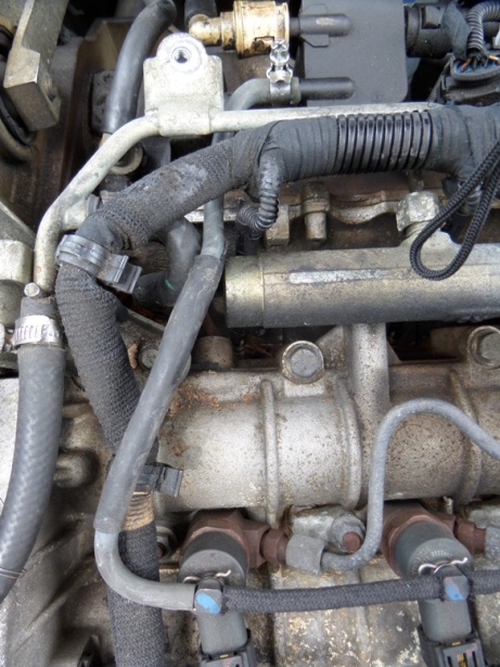

beim Thesistreffen in den Niederlanden ist ein kleiner Dieselschlauch gerissen. Anbei ein Foto. Nach einer Kuerzung konnte er provisorisch weiterverwendet werden Inzwischen habe ich in Frankreich bei einer Lanciawerkstatt danach gefragt. Leider kann der Schlauch nicht mehr nachbestellt werden. Die Materialnummer: 55180213
Der Schlauch haette dort 23,99 Euro gekostet.
Gibt es noch andere Bezugsquellen?
Viele Gruesse
Armin

hi armin
wenn du jetzt noch den schlauch einkreist, dann sehen wir weiter.
Re: kleiner Schlauch gesucht
Hallo Mikele, es ist der kleine Schlauch der von 12 Uhr bei der Kreuzschlitzschraube oben startet und bei 6 Uhr unten am Bild endet.

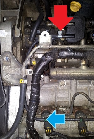

hallo armin
zieh den schlauch oben ab. messe den innendurchmesser aus. wird wohl ein 8ter schlauch sein. nimm benzinschlauch meterware und gut ists.
die verstärkung auf dem schlauch ist nur als temperaturschutz gedacht. da kannst du gerne einen dickern schlauch drüber stülpen und mit klebeband
fixieren. das wars dann schon.
diese reparatur kannst du ja locker selber machen !

Hallo Mikele,
das wäre ja zu einfach. So etwas einfaches gibts wahrscheinlich nur bei VW. Der Schlauch ist ein Formstück, und ein Dieselfahrer vor Ort meinte, daß der Schlauch unterschiedliche Innendurchmessern an den beiden Enden hat. Wir haben das nicht nachgeprüft, weil wir den Schlauch unterwegs natürlich nicht demontiert haben. Dann wäre an dem morschen Teil womöglich auch noch am anderen Ende ein Stück abgerissen und wäre dann zu kurz gewesen. So hat er die Rundfahrt aus eigener Kraft beenden können.
Aber es sollte sich vor Ort doch aus verschiedenen Schläuchen, die übereinandergeschoben und mit Schlauchschellen gesichert sind, eine Reparaturlösung finden lassen.

Hallo Mikele,
du hast Recht, so habe ich es auch gemacht. Sieh Bild.

Hallo allerseits,
auf der Fahrt von Paris zum Thesistreffen in Gerardmer musste ich ich an einer kleinen Werkstatt die Fahrt unterbrechen; es war wieder Dieselgeruch im Fahrzeug. Tatsächlich war der poröse Schlauch an der Schraubschell wieder undicht geworden. Mir wurde dann sofort geholfen: ich bekam ein Schlauchstück mit geringem Innendurchmesser dass der Mechaniker dann mit etwas Geduld, Kraft und Fett auch teilweise über das große Anschlussstück stülpen konnte. Die Schraubschelle war nun nicht mehr nötig, der Schlauch sitzt an beiden Enden fest. Er meinte es sei nichts zu befürchten, da kein Druck auf diesen Rücklaufleitungen läge.
Kosten: 5 Euro.
