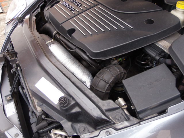

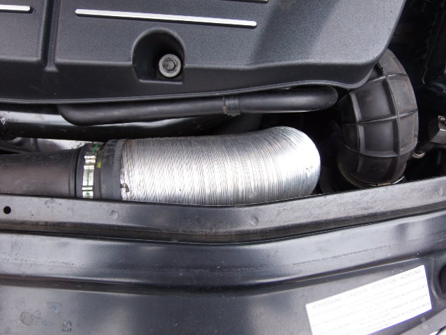

Ciao,
CAPO10 a ragione ho allegato delle foto perche anch'io ho dovuto fare cosi, penso che mi e costato 7,5€.
Io ho lasciato il tubo cosi
:)-D

Esattamente cosi Lucio-battisti (tu) il nastro telato per chi volesse una somiglianza all'originale .....

Spesa 8 euro ( e mi è avanzato un bel pezzetto). L'ho lasciato anche io al naturale, effetto stufa. Grazie capo!:D
