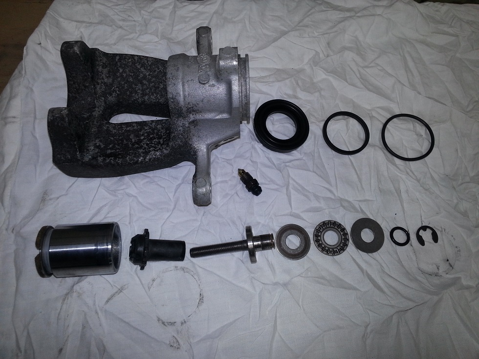

ho avuto una perdita di olio dalla pinza posteriore destra e volevo condividere la mia esperienza.
Dopo aver smontato il motorino del freno a mano, ho visto che la perdita era dall'alberino che entra nella pinza freno che comanda il freno a mano.
Ho smontato la pinza e pulita in ogni sua parte, controllata con i liquidi penetranti se ci fosse una crepa, ma niente, ho sostituito l'oring sull'albero del freno a mano e tutto è tornato come in origine.
Nella foto si evidenziano tutti i componenti della pinza.
