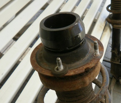

Je kunt achter sedan schokbrekers opzetten als je het bovenste gedeelte van de SW gebruikt.
Dan kan je de H&R veren van de sedan gebruiken. Technisch is dat mogelijk.
- veer sw.jpg (54.11 KiB) Viewed 1384 times

Spy,
Bedankt voor de info, heb je dit zelf ook eens geprobeerd?
Het is moeilijk om exact te weten te komen waar nu de verschillen zitten in de veer/schodemper combinatie van de achterzijde van een SW of een Sedan.
Ik heb er ondertussen erg veel over gelezen, vnl ook op het duitse forum, maar het is mij nog niet helemaal duidelijk.

Ja ik heb de schokbrekers zelf zo samengesteld. Maar ze zitten er nog niet onder want de huidige zijn nog goed.
