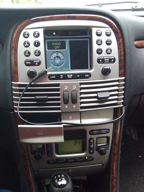

ciao,Angela78:
allora io per esigenze personali il filo lo fatto uscire al lato passeggero "vedi allegato",
comunque lo puoi far uscire benissimo sotto al posacenere e ti rimarrebbe nascosto......;)
