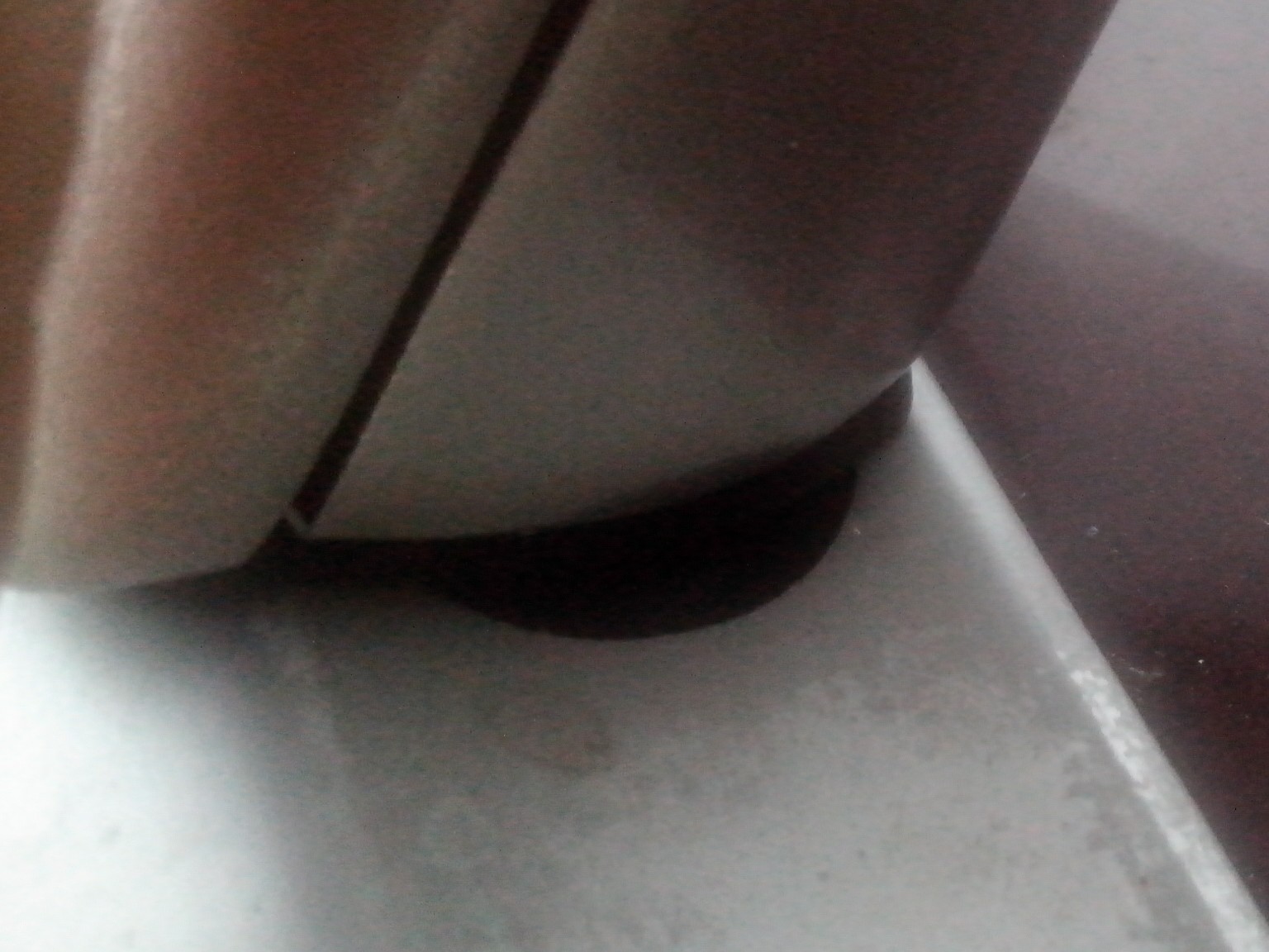

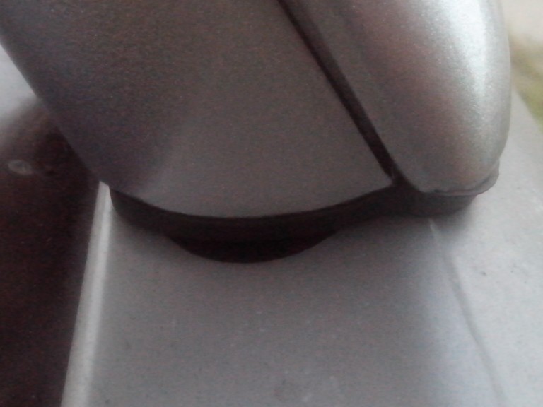

Buona sera.
Mi trovo qui a chiedervi aiuto all'installazione delle barre portatutto gentilmente recuperatemi dall'amico Gianni Puggioni.
Una volta installate, il supporto con la guarnizione, no copre completamente il foro dei supporti nei profili superiori. Preciso che le barre sono originali e nuove e che la mia Leona è una station wagon. Se riesco allego qualche foto per chiarimenti. Chi le ha montate, se ha avuto problemi, come avete risolto? Ci sono per caso dei registri per far si che i fori tornino?
Grazie.
Grazie.
- img-20140510-wa0025-1.jpg (237.61 KiB) Visto 280 volte
- img_20140510_221844.jpg (55.19 KiB) Visto 280 volte

Re: Problema barre portatutto
Anche io ho lo stesso problema.
Non sono riuscito a trovare registri ed ho allora sagomato un pezzo di camera d'aria di bicicletta da poggiare sotto la guarnizione originale delle barre.
Sulla mia lo spazio "mancante" forse era minore del tuo, circa mezzo centimetro.
Anche a me manca circa mezzo centimetro sia davanti che dietro. Ho appena verificato a catalogo che sia berlina che station montano le stesse!
Niente da fare, il carrozziere dice che non esistono registri e comunque posso stare tranquillo che l'acqua da li non penetra nell'abitacolo.
L'unica cosa che mi ha detto potrei fare è metterci un po' di mastice per coprire in modo che non si depositi porcheria!
