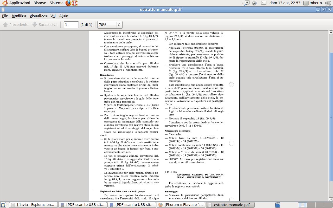

Nel manuale riparazioni leggo che è necessario registrare lo stelo stantuffo pompa (per intenderci, è lo stelo azionato dalla membrana servofreno) e che per fare ciò è necessario mantenere lo stantuffo in posizione montando l'attrezzo 8053055 al posto del coperchio posteriore del cilindro servofreno. L'attrezzo è, sostanzialmente, un falso coperchio posteriore con apertura centrale, che permette di agire sul dado/controdado di registrazione dello stelo. Vi allego la pagina del manuale e quella del catalogo attrezzature.
Sto valutando un paio di opzioni:
- la prima, quella del pigro: rimonto tutto senza ritoccare la registrazione, confidando nella professionalità di chi ha revisionato il servofreno qualche anno fa
- la seconda, quella del pignolo (appartengo purtroppo alla categoria): la fortuna mi fa incontrare qui sul forum qualche sant'uomo che si è cimentato nell'impresa e mi dà un suggerimento su come "simulare" l'attrezzo originale Lancia. A mio avviso basterebbe una piccola piastra con foro centrale e qualche foro perimetrale per ancorarla al cilindro servofreno, però va calcolato lo spessore da interporre fra essa e lo stantuffo, in modo da mantenerlo nella posizione in cui lo manterrebbe l'attrezzo.

- estratto manuale.jpg (158.68 KiB) Visto 939 volte

l'ideale sarebbe avere a disposizione un vero coperchio da forare nella parte centrale. In alternativa, una piastra di lamiera del medesimo spessore dovrebbe andare. Per quanto riguarda lo spessore da interporre, lo dice il manuale: la guarnizione esistente.
Anch'io appartengo alla categoria dei pignoli però, per queste operazioni, preferisco affidarmi a chi possiede le attrezzature. Nel caso specifico non mi tanto al falso coperchio, facilmente riproducibile, quanto all'apposito banco prova per servofreni.
