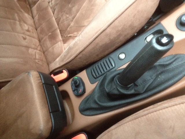

Parrot zit er ondertussen in en werkt .
Ze konden de iso stekker met speaker draden gebruiken, maar de andere iso stekker hebben ze aangepast zodat hij klopte met de draadjes van de ICS.
12 volt uit de zekeringenkast getrokken netjes, dus alles zit stevig en netjes.
Echter klinkt er eenzacht, maar irritante fluit-toon door door de speakers als ideze geluid via de bluebox spelen.
Het lijkt wel een toerenteller via de speakers ;)
Ik heb mij laten vertellen door kenners en google, dat dit komt door de Bose installatie, de ICS is hiervoor ontstoord, maar de parrot niet? (Of zoiets)
Het inbouw station gaat er een nachtje over slapen en komt er na de pasen op terug.
