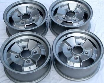

weet iemand of het goed gaat om deze velg te voorzien van een tubeless band?
dus zonder een binnenband?
we doen het wel met jaguar velgen,maar gaat het ook met deze?
iemand ervaring?
het betreft de 13"velg

Tien jaar geleden was er een discussie daarover. Zie http://www.viva-lancia.com/lancia_fora/ ... msg-270748
Ik heb zelf nooit geprobeerd tubeless te rijden, noch met lichtmetalen velgen, noch met de originele stalen velgen.
Ik heb aardig wat Fulvia's in onderhoud. Een paar hebben het geprobeerd. In de praktijk liepen een of twee banden toch langzaam leeg.

Ik zal ze gaan monteren met 165/13 banden en dan tubeless.
ik zal de ervaringen wel melden als ik er van overtuigd ben dat het geen problemen geeft.
Overigens zal er gewoon mee gereden worden,want bij sportief/rally gebruik zou ik het ook niet aandurven,tenzij je de banden zo hard oppompt,dat ze niet van de rand afgedrukt kunnen worden.
Zoals vermeld doen we het hier met 15"stalen Jaguar XJ6 velgen al jaren probleemloos met 2.5 bar erin.
