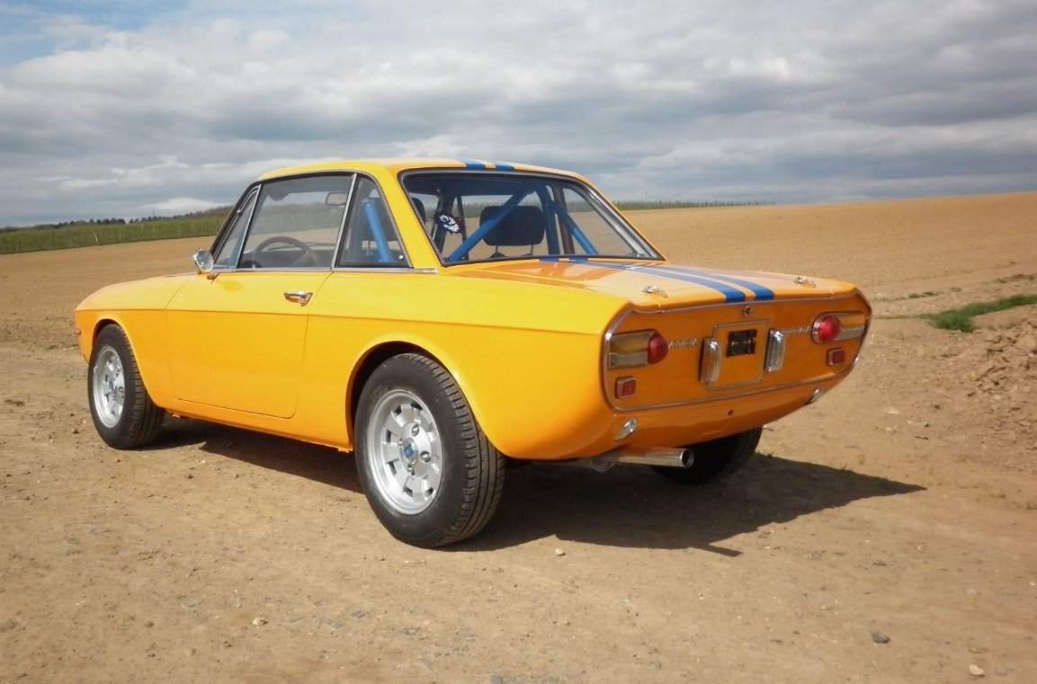

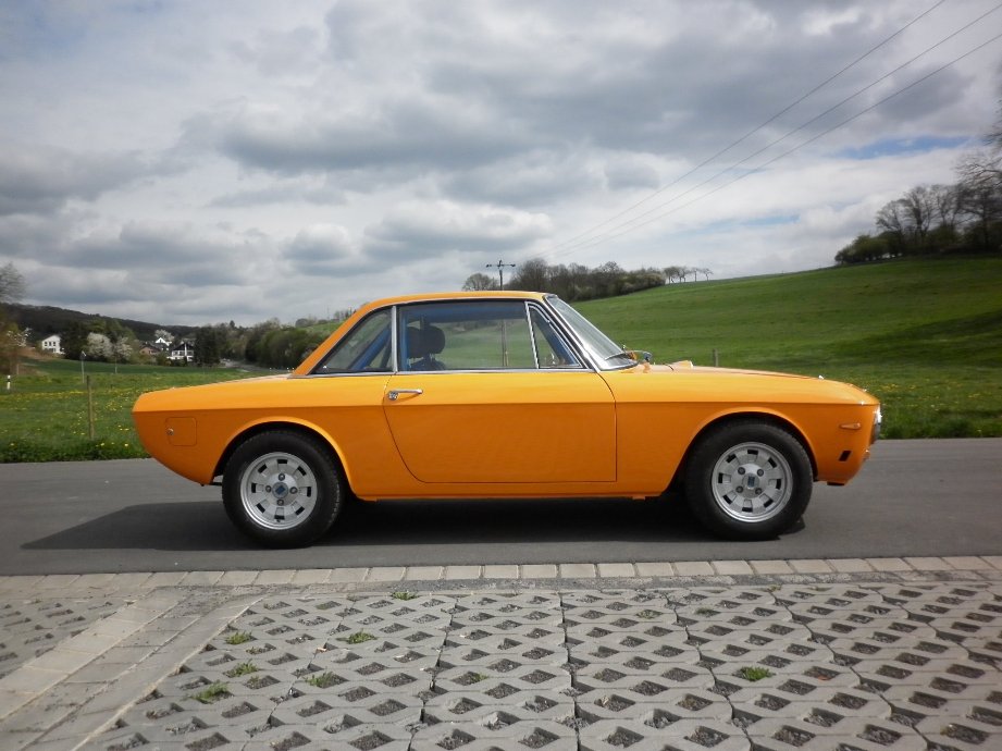

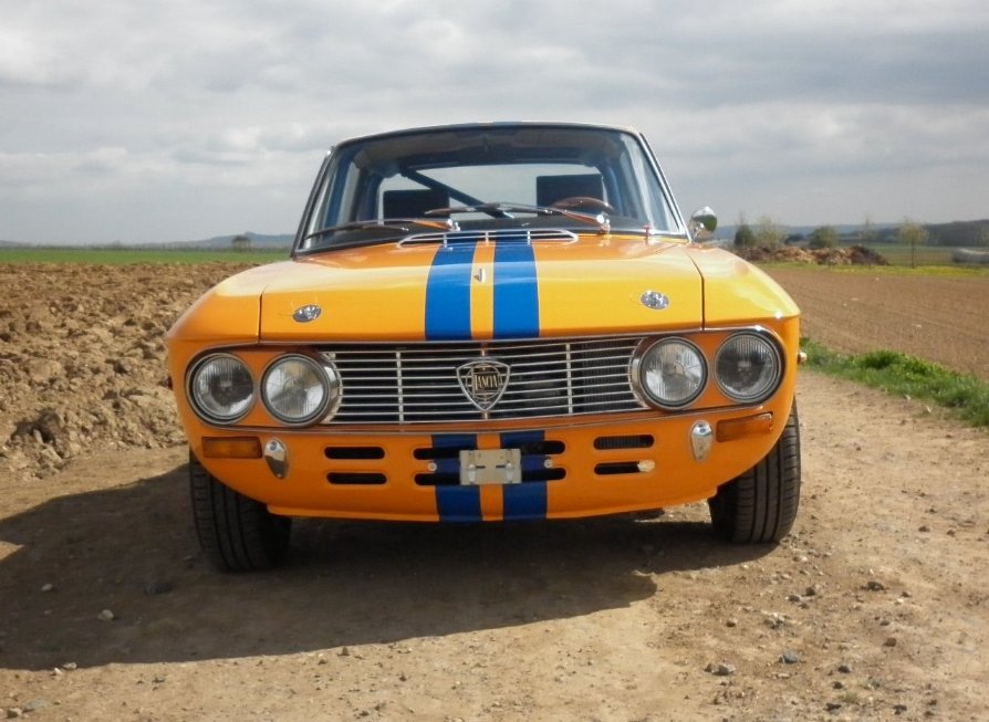

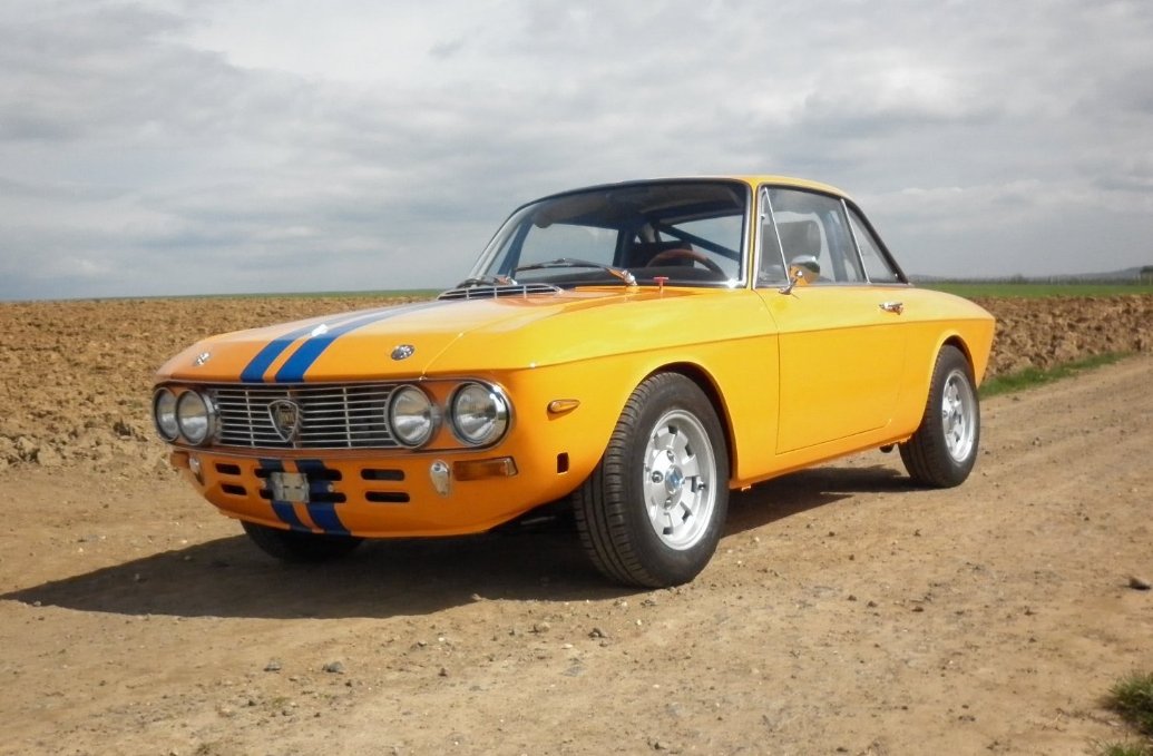

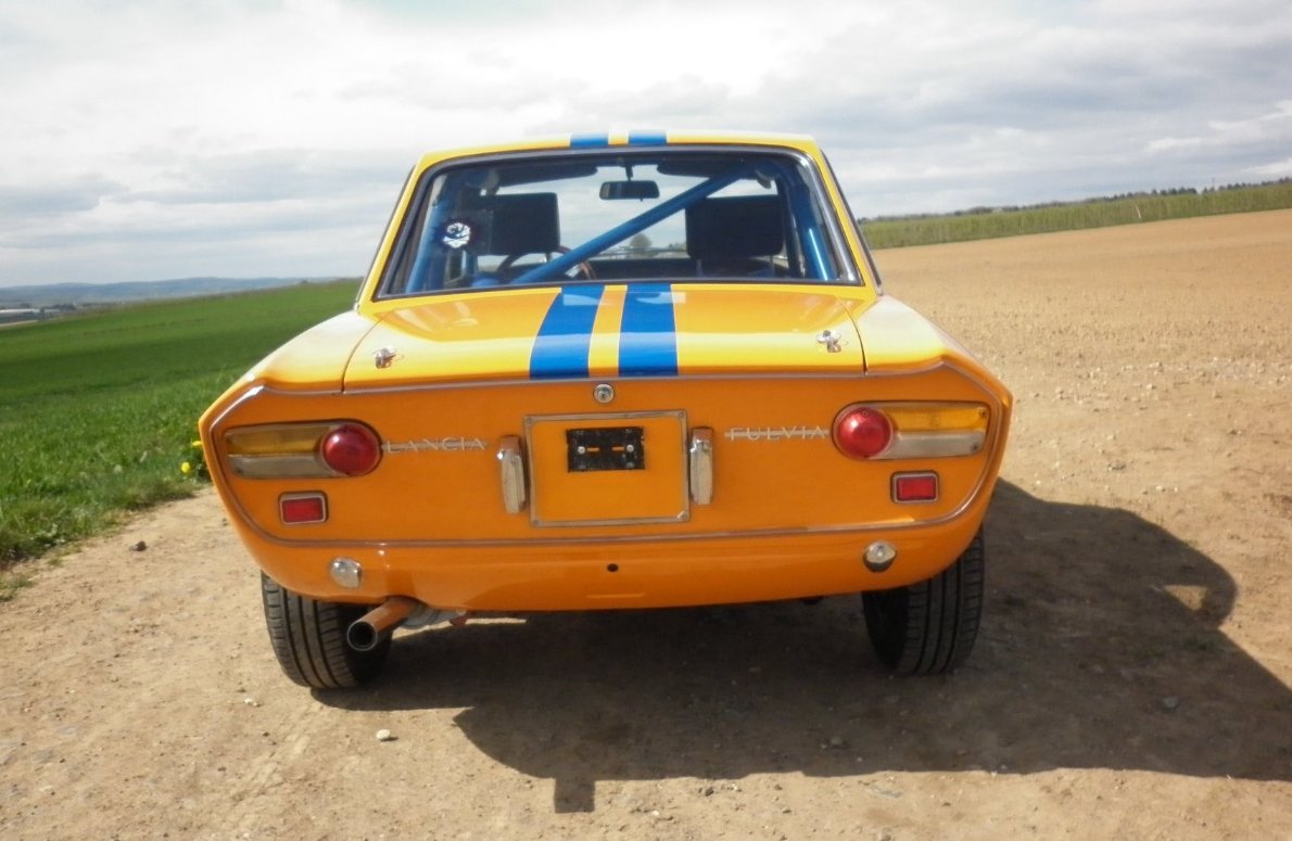

Hier ein paar Bilder..
- test29~1.jpg (138.29 KiB) Viewed 844 times
- test28~1.jpg (113.16 KiB) Viewed 845 times
- test27~2.jpg (120.08 KiB) Viewed 844 times

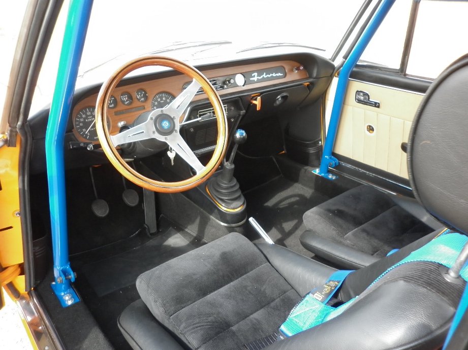

Re: Erwachen..
..die Türverkleidungen sind von der originalen beigen Innenausstattung und werden noch durch blaue ersetzt, die aber noch in Arbeit sind..
- test25~2.jpg (132.64 KiB) Viewed 844 times
- test26~1.jpg (120.02 KiB) Viewed 843 times
- test30~1.jpg (134.88 KiB) Viewed 844 times
Re: Erwachen..
Wirklich sehr sehr schön geworden. Meinen Glückwunsch.
Da weiss man dann wofür man(n) die ganze Zeit geschuftet hat
-D
Gruß Andreas

Re: Erwachen..
Hallo Ali
Ist wirklich ganz toll geworden freue mich schon dich am Ring zu sehen
Hanno

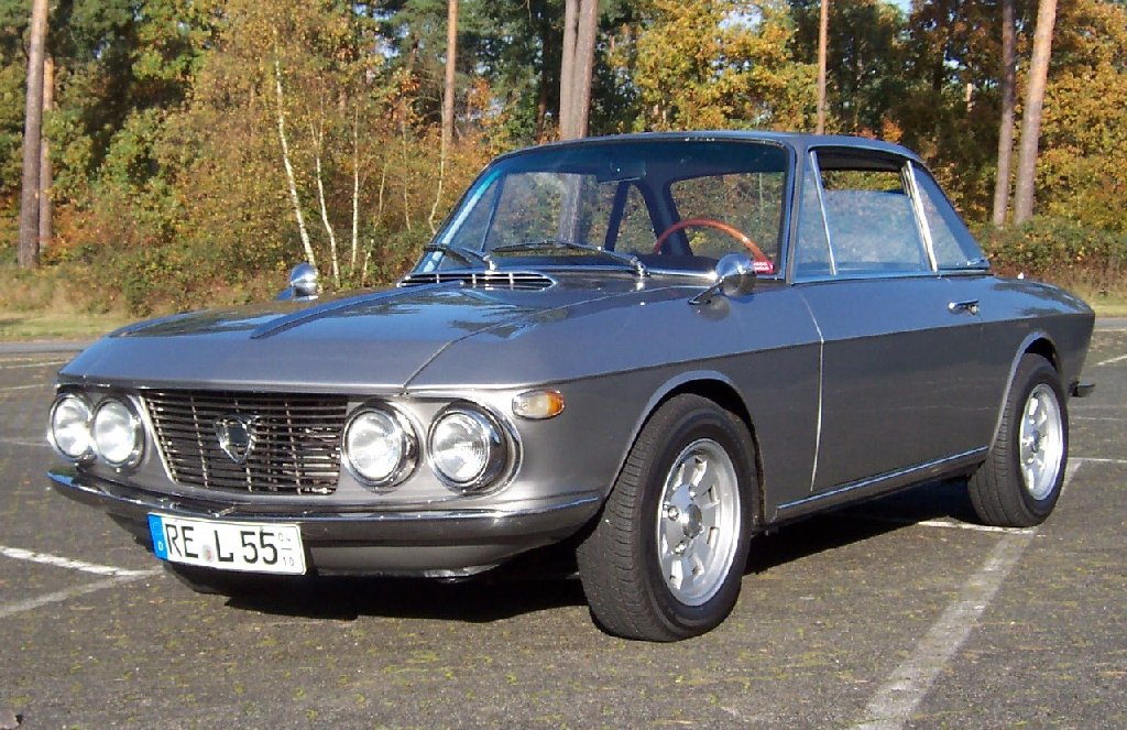

Re: Erwachen..
Hallo Ali,
habe lesetechnisch viel nachzuholen, da ich in Urlaub war. Deshalb erstmals herzlichen Glückwunsch zu dem gelungenen "Kunstwerk". Die Arbeit hat sich gelohnt. Die restlichen Kleinigkeiten bekommst du auch noch in den Griff. Dazu meine Erfahrung mit der Bereifung. ursprünglich kam meine Fulvia 1.2 Bj. 1967 aus Italien. Bereift mit 185/65/14 auf Stahlfelgen, wurde so auch vom deutschen TÜV akzeptiert und eingetragen .Keinerlei Schleifgeräusche, sondern noch Platz zum Radlauf beim einfedern. Die Felgenbreite schien mir aber zu schmal bei der Reifenbreite. Konnte dann Cromodora CD 28 bekommen und hab alles ummontiert. Mit den LM kamen dann aber auch die Schleifgeräusche beim starken federn und Gepäck. Ich habe alle 4 Kotflügel umgebördelt, fachmännisch ausgeführt von einem Tuningspezi. Danach nur noch gelegentliche "Feindberührung" ,ausschließlich hinten. Weil das kein Dauerzustand bleiben sollte, bin ich auf eine Nummer kleiner gegangen. Jetzt habe ich 175/70/14 von Pirelli mit DEKRA-Eintragung. Vorlage des Werkstatthandbuchs mit den mögichen Reifengrößen reichte völlig aus für den (sehr verständnisvollen) Prüfer.
Noch ein Nachsatz zum umbördeln. Ausführung mit Plastikhammer und Erwärmung. Keinerlei Risse im Lack, danach abkleben nach außen und mit Kriechöl und satt Unterbodenschutz konserviert. Bis heute -ca. 10 Jahre- Zustand wie am 1.Tag.
Gute Fahrt
Jochen
Gute Fahrt
Jochen
