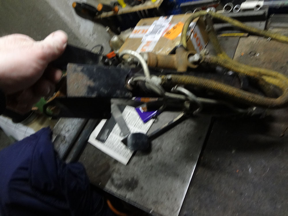

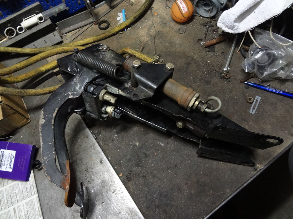

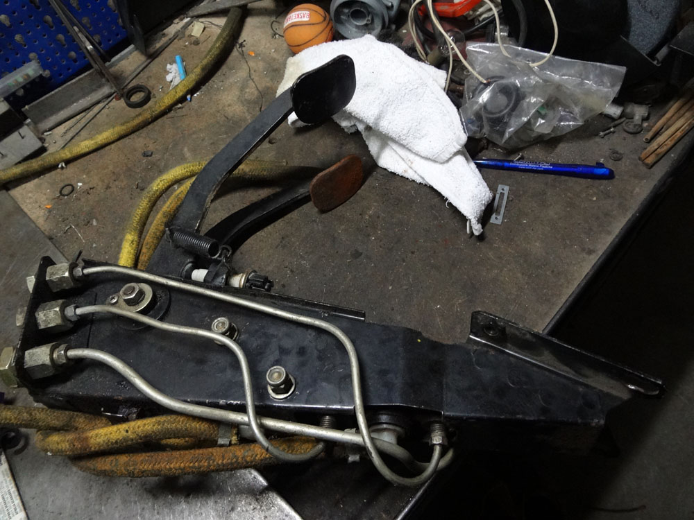

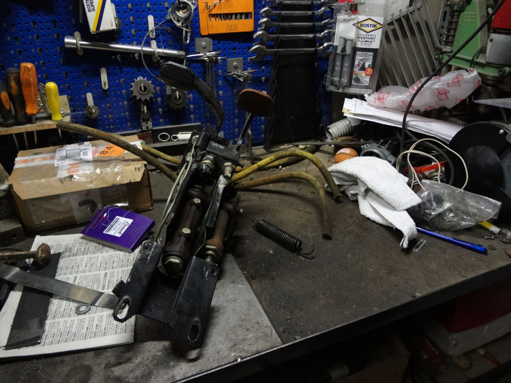

.smonta tutto da sotto il volante e 2 viti nel bagagliaio svitando i tubi freno
compreso il piantone volante vite millerighe, ti ritroverai tutta la pedaliera in mano
