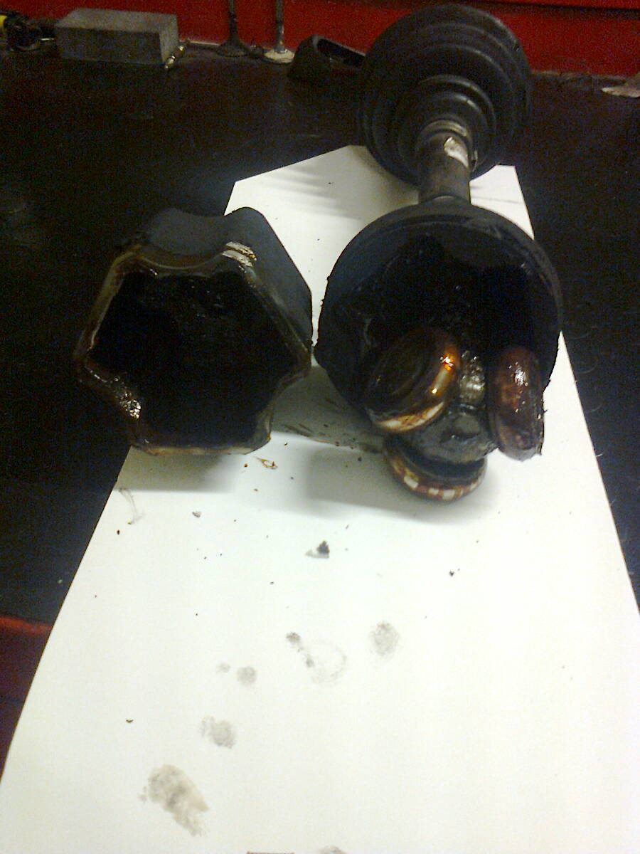

Ciao Alfio, ho avuto la tua stessa "sensazione", per la mia leona è stato risolto con la sostituzione del semiasse dx (quello lungo per intendersi) che si "consuma" nell'innesto tra i due pezzi che compongono il semiasse stesso. Per capirsi, la leona ha due semiassi, il sx corto e il dx lungo. Il lungo è composto da due assi uniti da un mille righe. e' nel mille righe che nascono i problemi di "vecchiaia". Questo è valso per la mia leona 1.9 jtd 105cv del 2000 che tra un pò festeggerà i 300.000 km in ottima forma (grattatina:D)
warner
Messaggi: 21984
Re: Ruota ant dx che sfarfalla
Il semiasse causa una vibrazione tipo ruota squilibrata,se la ruota si muove afferandola con le mani il problema e' da ricercarsi in bracci,testine scatola guida,giunti assiali di quest'ultima.A prendere gioco in un semiasse in genere e' la sede delle crocere che si vede in foto non il millerighe.
