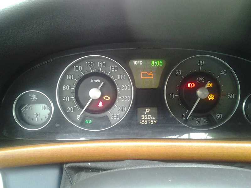

Oltre a questo vi elenco una breve sintesi dei difetti che ho rilevato:
-calcio da N a D, da D a R ( pare un toro da rodeo )
-la prima slitta fino a 3500 giri e per partire da un semaforo o da un incrocio inizio a dare gas allo scoccare del rosso per partire appena arriva il verde
-quando rilascio il gas si sente una sfarfallata, un fischio tremolante dal cambio ...tipo le popoff dei turbo, ma non lo fa sempre … a me piace è caratteristico
-un faro dx. non sta in sede e rimane attaccato solo alla molletta di ritegno
-non si sbrina lo specchietto di sx. ed il lunotto ( ma quello di dx, va alla grande )
-il Navigatore legge il CD ogni Anno Santo ( lente già invano pulita … )
-Il freno a mano non si stacca da solo alla partenza

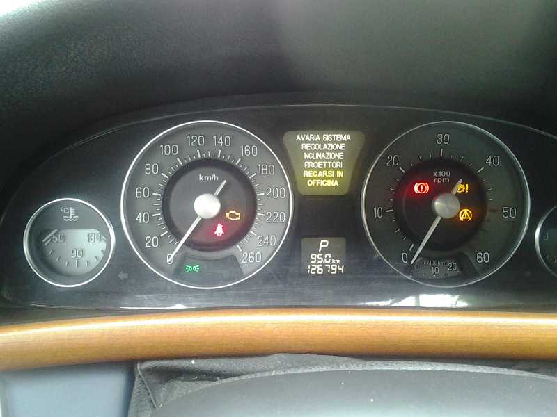

-Spie accese come come da foto allegate ( non voglio tediarvi con una elencazione pedante )
-Posacene anteriore che non si chiude
-Ha uno strano beccheggio all'anteriore, mi pare che sia alla frutta con gli ammortizzatori, ma non ho esperienza con lo Skyhook
-Serratura posteriore che si apre solo con la chiave in plastica del Keyless
-Contagiri morto
-Temperatura acqua defunta anch'essa
-In tutta onestà ci sono anche delle note positive, l'autonomia con il pieno mi da oltre 3500 Km., sfido chiunque a fare così tanto con 100 euro di gasolio
Ovvio che sono temerario ma non demente, la macchina tornerà in Lancia per la sostituzione della “ centralina “ e la revisione del cambio ( tutto contrattualizzato in garanzia ), ma il resto dei problemi me li sistemerò con tutta calma e, sono certo, con il vostro aiuto...

Capisco la disperazione di chi se l'ha tolta quella Thesis, praticamente non funziona quasi nulla o funziona male, ma non capisco il tuo entusiasmo Giuseppe, hai preso una grossa gatta da pelare, per riportarla al 100% credo che dovrai spenderci soldi e sudore, sono d'accordo con udeà.
Ti consiglio di non sottovalutare lo sbuffo in rilascio, fai guardare la turbina che potrebbe essere già cotta.
Cambio automatico e centralina motore almeno in garanzia.

Ovviamente mi piace scherzare, ma la gatta da pelare è tutta della concessionaria che me l'ha venduta con garanzia 1 anno e assicurazione annessa, io gli avevo fatto un offerta scandalosa per la macchina as-is, ma hanno preferito la soluzione più gravosa per me ..e così a spanne credo alla fine per loro.
Settimana prossima è prenotata l'assistenza per la sostituzione della centralina e revisione del cambio, ma fatto salvo gli ammortizzatori che sono fuori dalla garanzia, il resto sono tutti fatti loro. ( verba volant scripta manent )
L'ho pretesa prima che fosse riparata perché ero ovviamente impaziente e la volevo testare a fondo ... finché va in officina gli porto pure l'elenco dei difetti.
Per l'impianto non ne posso fare a meno, mio cognato è un installatore e mi aveva fatto una testa come un pallone per prendere una 3.2 da gasare o metanare, ma visto che l'agenzia delle entrate non ci fa vivere sogni tranquilli con tale cilindrata ho cercato invano una 2.0 turbo full opzional ed poi mi sono dovuto accasare con la 2.4 diesel, ma comunque mio cognato è come una poiana e la vuole metanare a tutti i costi, fare un test con il dual fuel che ancora sta muovendo i primi passi.
