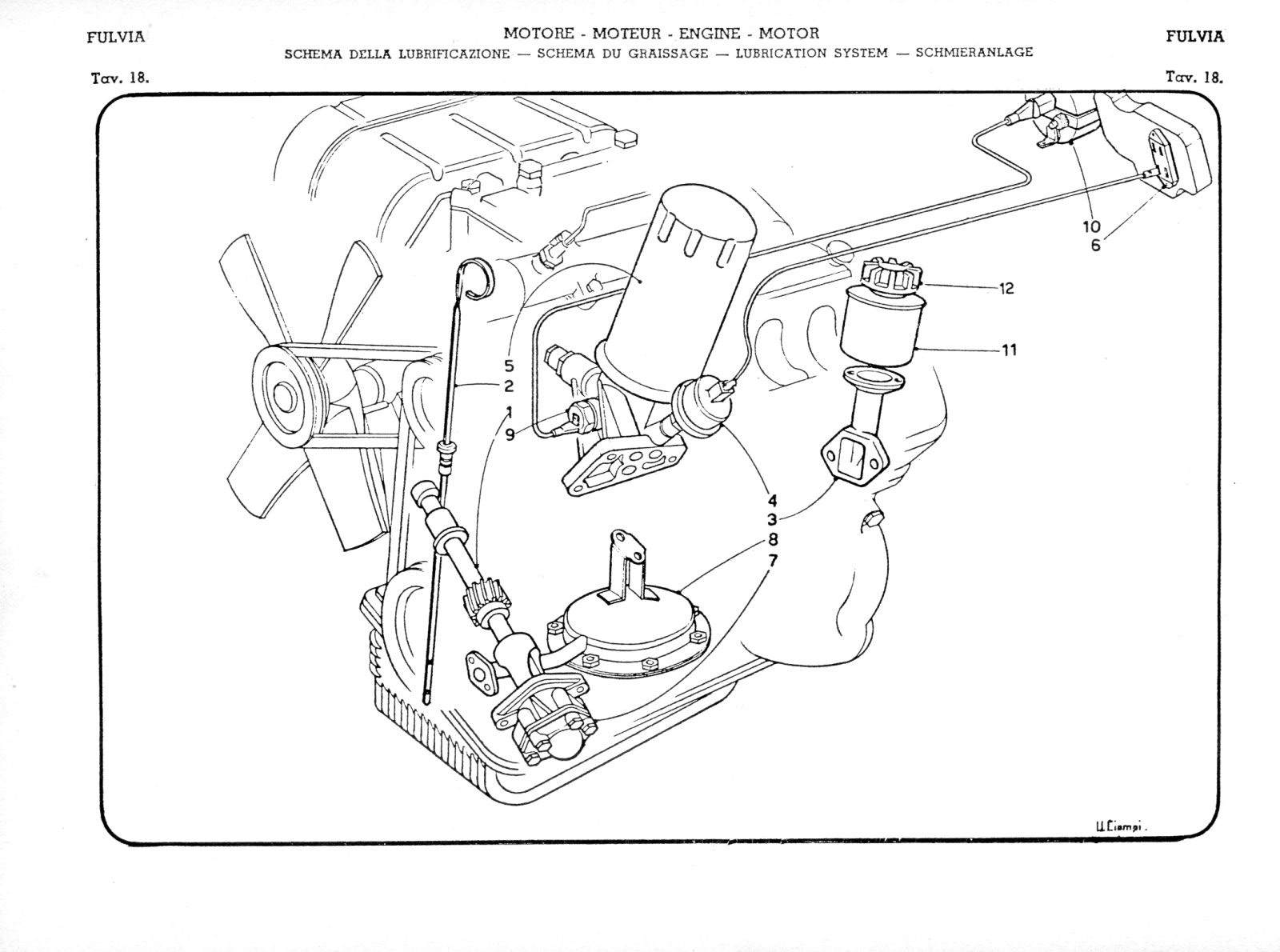

Re: Trasduttore temperatura OLIO Fulvia
Mi serve il particolare n.9
