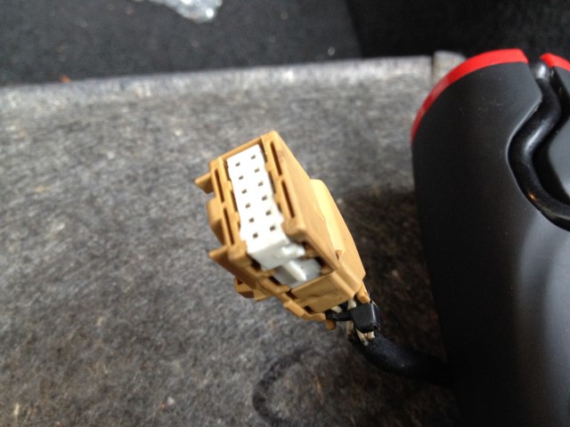

ciao ragazzi! qualcuno mi può dire da dove e questo filo ?

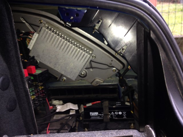

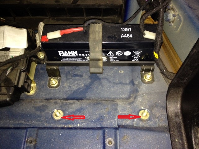

la mia bellezza 2,4 JTD 150CV 10V 110KW Business 2005.mi sembra strano si vede anche due viti

Negativo, non è il connettore per il modulo tv. Non ho idea per cosa serva, vedrai che qualche amico del forum sicuramente scoprirà a cosa serve quel connettore. Si le viti che indichi servono per fissare il modulo tv: Ciao

va alla centralina sensori parcheggio , stessa forma stesso colore , dovresti controllare sul fascio cavi della valvoliera posteriore nel vano baule ce ne dovrebbero essere altre due ma di colore nero uno piu grande e uno piu piccolo ma della stessa forma.. ps la centralina che di sicuro ti manca dovrebbe essere collocata in alto subito dietro alla valvoliera . ciao

Confermo essere il connettore dei sensori di parcheggio, quello in particolare da 12 pin, se non ricordo male porta l'alimentazione della centralina e i segnali all'anteriore. I colori dei connettori non sono necessariamente quelli, posso variare tranquillamente, l'unica cosa che cambia e' la chiave del connettore per evitare di invertirli nella centralina.
