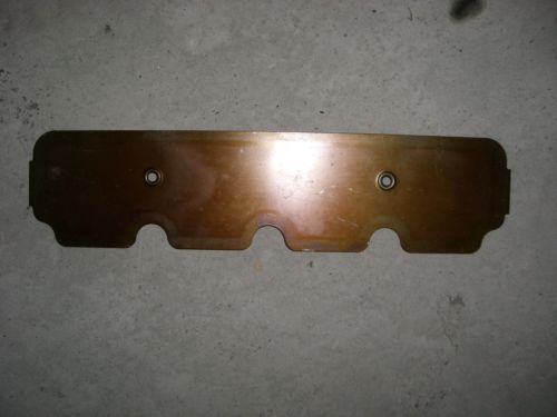

Het gaat om een beschermplaat dat onder een van de twee kleppendeksels hoort.
Weet iemand of het aan de inlaatkant (dat is dan de kant van de olievuldop) of aan de uitlaatkant hoort?
Ik heb een foto van het onderdeel bijgevoegd.
Als je zo'n 1.6 turbo hebt zou je het dus misschien kunnen zien zitten als je door het olievulpunt het nokkenashuis in kijkt.

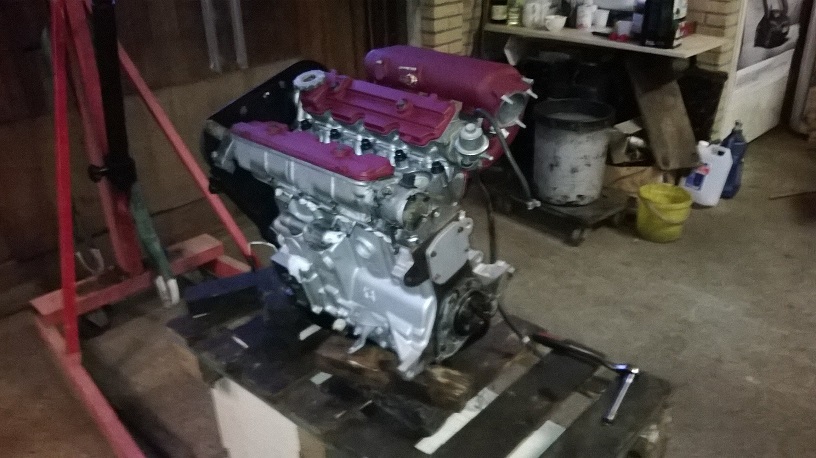

Ik hoor het wel. Ik heb ook een foto van het blok erbij gedaan waar ik mee bezig ben, voor de leuk B)

Handigste kant is waar geen vuldop zit ! Hoe wil je anders de olie erin doen ?

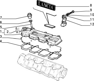

Dat dacht ik ook. Ik zag enkel in Eper dat het onder de olievuldop hoorde dus dat bracht me in de war :S

Altijd gevaarlijk natuurlijk om aan Martin te twijfelen ;) , maar ....
Dat ding lijkt verrassend veel op een zgn spatplaat, zit in veel Peugeot en Citroen motoren onder het kleppendeksel en heeft als functie om de 'openingen', vooral die van de carterventilatie etc.. te beschermen tegen teveel oliegespat ...
Met olie vullen moet je dan idd wel ff opletten, maar het loopt er eenvoudig langs
Zitten er meerdere openingen op 1 van beide kleppendeksels ?, op je foto kan ik dat niet goed zien !?
.. zo niet, zou de plaat toch wel onder de vulopening kunnen zitten ... :S

Ik heb het plaatje uit Eper bijgevoegd waarop is te zien dat ie onder de kleppendeksel met olievulgat hoort. Nummer drie op het plaatje.
