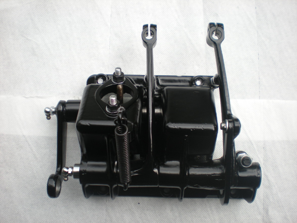

Re: VERNICIATURA PARTI MECCANICHE.
Ciao,
Queste erano le finiture presenti sulla mia GT 2,8, ma si sà che in Lancia non c'è niente di sicuro...
Il supporto della pedaliera nella mia era verniciato in nero semilucido (v. foto della pedaliera finita) - visto il suo posizionamento disgraziato immagino che un pò di protezione fosse considerata una buona idea..
Il piantone dello sterzo era nero lucido
I coperchi montanti erano opachi
Saluti,
Stefano
Saluti,
Stefano
- dscn2649_1_1_1_1.jpg (241.94 KiB) Visto 540 volte
- dscn2654_1_1_1_1.jpg (195.06 KiB) Visto 540 volte
