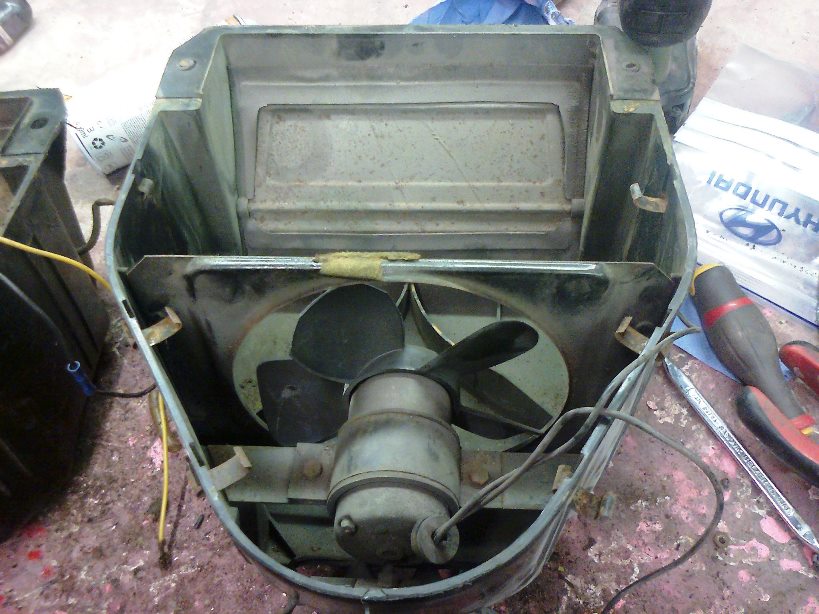

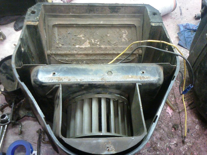

hallo allemaal,een vraag voor de techneuten onder ons.
ik heb uit mijn serie 1 een kachel gehaald die nooit fijn heeft gewerkt(te weinig luchtopbrengst),ik heb er in het verleden veel aan geprobeerd door luchtlekkage's te verhelpen,relais bij motor te zetten enz.
nu heb ik nog een kachel,maar dan een iets ouder type( type met de propeller) ,en die verplaatst meer lucht.
motortjes draaien nagenoeg even hard en zijn goed gangbaar.
is het type met de impeller,is het laatste type,maar ook de minste.
is het type met de impeller wel de betere?
wie heeft er een antwoord op of een verbetering mbt de luchtverplaatsing?
ik zit er sterk aan te denken,een moderne kachelmotor te plaatsten met eventueel een weerstand er tussen in de luchtbuis.
vast bedankt voor de reactie's

- foto0316.jpg (114.13 KiB) Viewed 367 times
- foto0317.jpg (119.57 KiB) Viewed 367 times

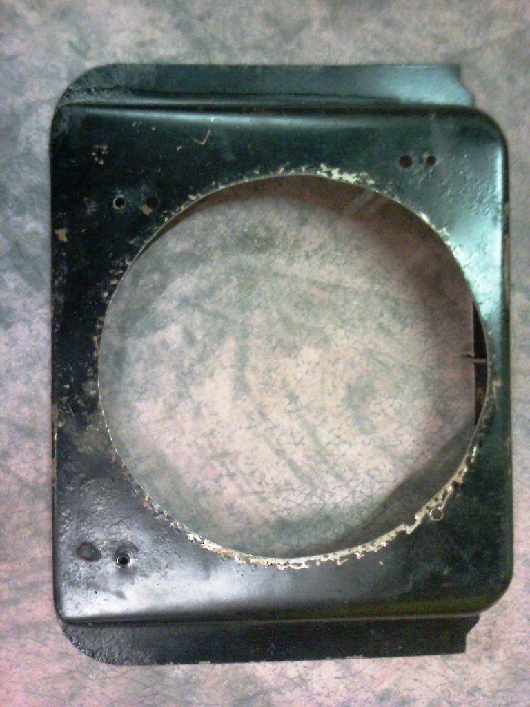

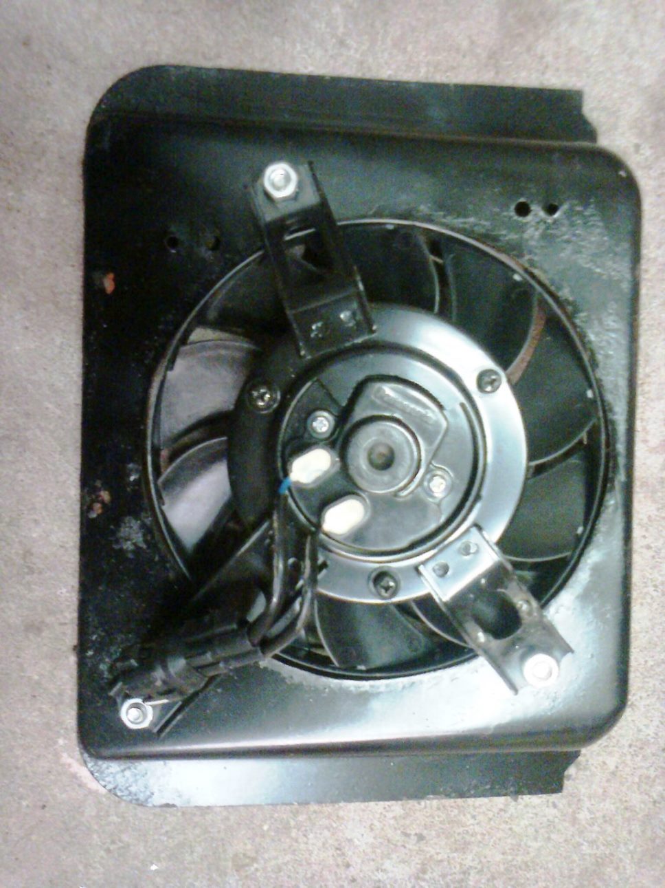

vandaag weer bezig geweest en de kachel veranderd.
een moderne ventilator gemonteerd en dat is echt een verbetering!
veel meer lucht opbrengst en behoorlijk stil
laag vermogensopname en een echte aanrader voor de serie 1 kachels.
iets wat met een los kachelhuis hooguit een uurtje in beslag neemt.
wel alle kleppen gecontroleerd en bijgebogen voor een optimale passing en de kachelradiateur gespoeld en ontkalkt.
moet er weer tegen kunnen.
voor de mensen die willen weten welk soort ventilator er is gebruikt: Honda Fireblade koelvin van de radiateur ,diameter van de vin:14cm,gebruikt voor 10-15 te koop op bijv. marktplaats
bert

- foto0334.jpg (146.67 KiB) Viewed 368 times
- foto0332.jpg (152.43 KiB) Viewed 368 times
- foto0336.jpg (188 KiB) Viewed 368 times
