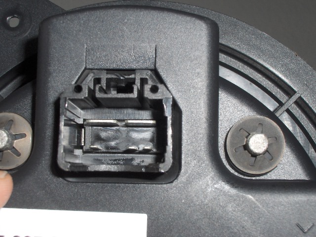

Weiß jemand, wie zu prüfen ist, ob der Gebläsemotor / Heizungsgebläse im Lybra noch geht?
An welchen Steckern muss z. B. Strom drauf gegeben werden, damit der Motor läuft (siehe Bild)
Ich bin auf der Fehlersuche und will ausschließen, dass der Defekt vom Bedienteil kommt.
Anschlüsse / Belegung Gebläsemotor

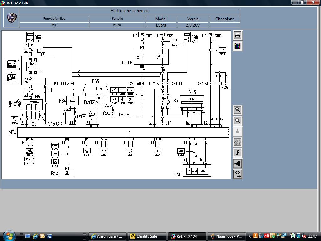

Anschlüsse:
1. Schwarze kabel, 4mm2 Masse vom Relais J35
2. Farbe?, 4mm2 + Strom vom Relais J35
3. Grau/ Schwarz, Masse vom Bedienungsteil M70
5. Braun/ Weisz, Diagnosesignal zum Bedienungsteil M70
6. Blau/ Grün, Bedienungssignal vom Bedienungsteil M70

Danke für die Antwort, Andrew,
eigentlich suchte ich nach einer noch unkomplizierteren Antwort nach dem Motto: Strom an den großen und den mittleren kleinen Anschluß anlegen, dann sollte sich das Gebläse drehen.
Kannst Du den detaillierten Schaltplan für nicht - Elektriker dahingehend auslesen?
Re: Anschlüsse / Belegung Gebläsemotor
Linker dicken Anschluß (nr. 1) Masse anlegen
Rechter dicken Anschluß (nr. 2) +12 Volt anlegen
Linker kleinen Anschluß (nr. 3) Masse anlegen
kleiner Anschluß nr. 4 lehr
kleiner Anschluß nr. 5 nicht anschließen (ist nur für auslesen von Fehlern mit Diagnoseapparat)
rechter Anschluß nr. 6 + 12 V anlegen.
Das Gebläse sollte dan auf Höchstgeschwindigkeit drehen.
