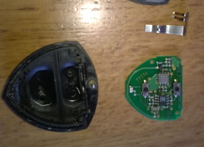

Zal ook een foto van het binnenwerk bijvoegen.

Nog geen tijd gehad om nieuwe batterij te halen. Wel alvast een foto. Schakelaartjes zijn duidelijk te zien als blokjes met zwart knopje.

Foto gemaakt met een aardappel ? Hij is dermate vaag dat ik er niet veel van kan maken.
Probeer eens met een multimeter, sommige hebben een functie om een piepje te geven als er een contact gesloten wordt.
