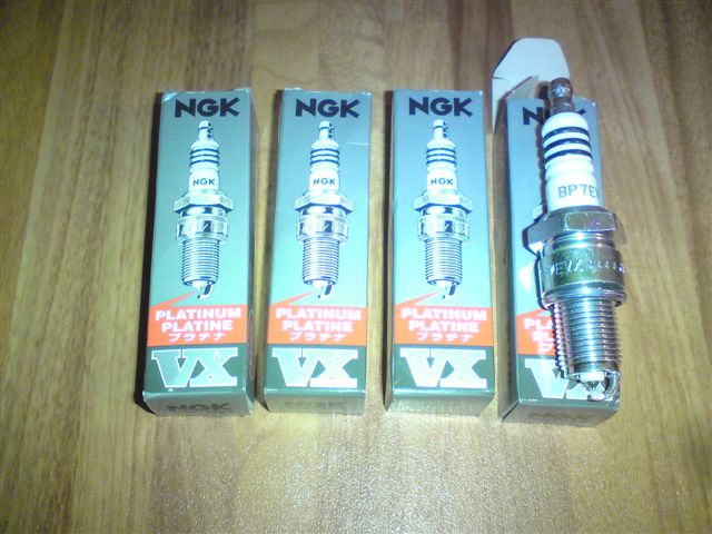

Vincenzo, non sapevo usassi le BP7 EVX. Ero rimasto alle BP7 ES. Che differenza c'è? Erudiscici!

Se sono quelle con l'elettrodo in metallo nobile, forse "troppa grazia" (e troppi soldi) per un motore non elaborato...
Re: quali candele usare ????
Rispetto a quelle con elettrodo al nichel, le EVX hanno un riporto al platino su entrambi gli elettrodi che allunga la vita della candela e ottimizza l'accensione soprattutto alle Fulvia "metropolitane", avendo un elettrodo centrale sotto il millimetro. Ancora meglio quelle con elettrodo all'iridio, ma sono disponibili solo con resistore.
Non costano poco, ma almeno non si smontano più per pulirle! B)

Davvero non le devi pulire più?
Sarebbe una gran bella cosa... ogni volta che svito e riavvito le candele (e da quando c'è la verde, per pulirle mi capita spesso...) penso con terrore ai filetti quarantenni che si potrebbero rovinare. Ultimamente metto sui filetti delle candele anche un velo di grasso al rame.
Sarà un caso il fatto che da quando le ho montate non le abbia più rimosse per l'imbrattamento? Eppure i percorsi sono sempre gli stessi e i semafori, nel frattempo, sono aumentati...
Fai benissimo a non montare le candele a secco, il grasso al rame e anche quello al molibdeno sono ottimi.
