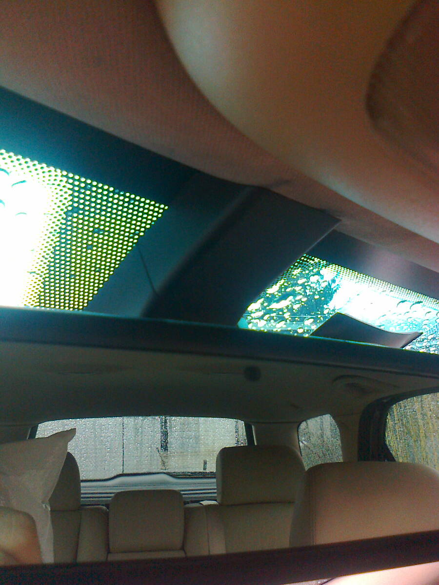

Ciao Claudio,ce l'ho io aspetta che ti vado a fare una foto.(tu)
warner
Messaggi: 21984
Re: aiuto montaggio specchietto retrovisore interno fotocromatico con sensore pioggia e led
Ecco il mio Claudio,spero ti sia utile.

Grazie mille warner...unico come sempre!!!! Io devo togliere quello di serie...il gancetto di ferro vicino al parabrezza va tolto vero? Lo specchio che devo montare se non erro va solo incollato

Anzi....vedo che un pezzo va all interno della tappezzeria sotto tetto...smontando la plafiniera centrale speriamo di trovare qualche vite chemi permette di staccare la tatappezzeria sottotetto

Di nulla,allora procedi cosi' togli la plastica asppena sotto il tetto(parlo del gambo dello specchio)esso per essere estratto va spinto con cautela verso l'alto e' montato su un supoportino a slitta incollato al vetro.Se mentre lo fai hai dubbi chiamami pure al cell,ne ho gia' smontati diversi,ti spiego a voce passo passo volentieri.
