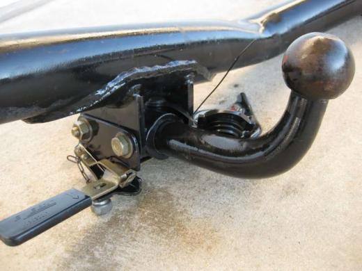

- trekhaak van Ellebi er afgehaald, was een demontabel systeem, waarschijnlijk al aangebracht in 1999. Op zich slim bedacht van Ellebi, maar zat helemaal vastgeroest,niks demontabels meer
