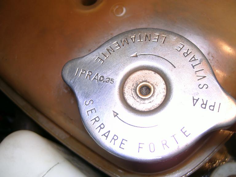

Mein Kühlsystem verliert Wasser, obwohl alles dicht ist. Ich vermute zu geringen Druck. Vorgesehen sind laut Reparaturanleitung 0,78-0,8 bar.
Ich bin aber nicht sicher, ob der richtige Deckel drin ist. (s. Bild). Wenn die eingestanzte 0,35 den Druck in bar darstellen soll, ist es definitiv der Falsche. Ich habe zu Hause keine technische Möglichkeit, den Druck zu messen. Weiß jemand, was die Zahl bedeutet?
Noch eine Frage: Welches Frostschutzmittel könnt Ihr empfehlen?

bei rexbo gibts den richitgen deckel für kleines geld. er sollte 0.5 bar haben.

Das mit 0,35bar Druck ist schon richtig beim Beta, nur die letzte Serie hat 0,5bar.
Der Kühlerdeckel kann bei jeder richtigen Garagenwerkstatt überprüft werden.
Nun, weisst du wo den Kühlwasserverlust hast, oder vermutest du mal den Kühlerdeckel, weil sonst keine anderen Spuren zu finden sind?
Falls du keine Spuren siehst und der Kühlerdeckel in Ordnung ist, bitte bei der Werkstatt auch gleich das Kühlsystem überprüfen lassen ob die Zylinderkopfdichtung in Ordnung ist. Dabei kann man das gesamte System mit ca. 1.5bar abpressen oder Abgase CO-Reste im Kühlwasser nachweisen. Denn eine defekte Zylinderkopfdichtung lässt den Druck im Kühlsystem steigen und demnach auch das Wasserniveau beim abkühlen schrumpfen!

Danke an Mikele & Autolux für die Informationen.
Inzwischen ist alles wieder ok. Die ZK-dichtung ist nicht defekt, aber mit einem neuen Deckel (0,5bar) ist das Problem beseitigt.

Na also, passt doch...das mit abstand einfachste auszutauschende Teil hat den Erfolg gebracht.
Herzlichen Glückwunsch, geniesse dein Beta!
