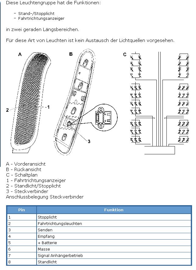

Meist sind die Lötkontakte zwischen den einzelnen Platinen der LED Gruppen das Problem.
Im Anhang noch zum besseren Verständnis ein Bild der Belegung / Schaltplan.
aus allgemeiner Erfahrung im Umgang mit LEDs kann ich sagen, das nur die LEDs aus gleicher Produktions-Charge gleichhell leuchten.
Da die Rücklichter schon vor 12 Jahren gebaut wurden, wird es schwierig werden exakt denselben Typ wieder zu bekommen.
Es sind auf jeden Fall Superflux LEDs, aber welche Lichtleistung diese haben ist mir nicht bekannt.

Hallo Ivo,
vielen Dank für deine profunde Antwort.
Wenn es im Fall der Fälle die Lötpunkte sind, wäre dies nicht das Problem, sofern ich dazu nicht das Heckteil, die Radschalen und die Hinterachse ausbauen muss, wäre ja bei der Diva kein Wunder;)
