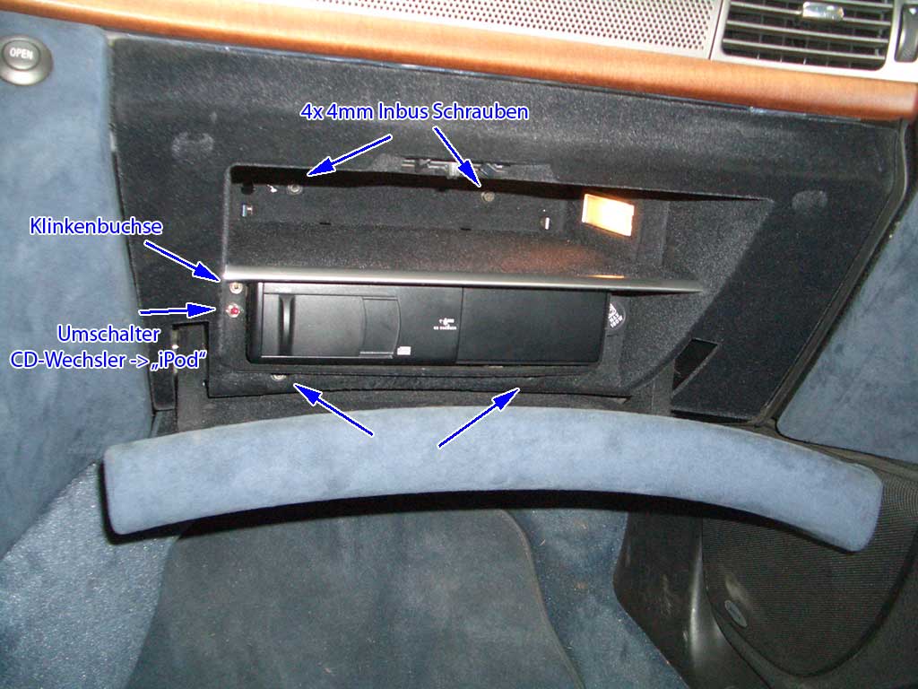

Hallo Thesisti,
da es mein alter Wechsler nicht mehr tut, habe ich ein Austauschgerät bei enem Verwerter
für 175€ erworben. Gibts beim Aus- und Einbau Tricks, bzw etwas zu beachten?
Viele Grüße und viva Lancia,
Volker
CD-Wechsler austauschen
Re: CD-Wechsler austauschen
Moin Volker,
Das Handschuhfach ist recht schnell ausgebaut, es sind nur 4 Inbusschrauben, dann kann man es nach vorn herausziehen.
Rechts am Armaturenbrett ist noch ein Plastikklappe die man simpel abklippsen kann, dann kommt man besser an die Stecker für die Beleuchtung und den 12V Anschluss.
Das Kabel vom CD Wechsler ist auf der linken Seite des Handschuhfachs geteilt, so das du dort nur den Stecker abmachen brauchst.
Den Wechsler nimmst du dann komplett mit dem Innenteil heraus.
Viele Grüsse Ivo
Viele Grüsse Ivo
