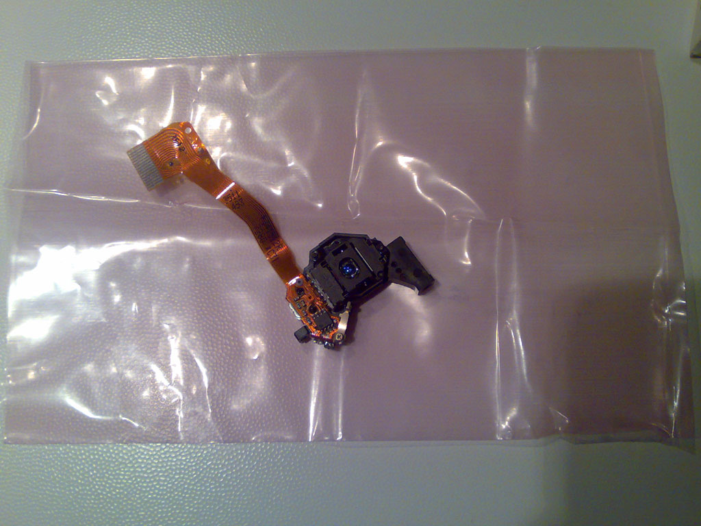

Die generelle Empfehlung von mir ist die Linse auszutauschen, die Reinigung selbst macht fast denselben Aufwand und hält ca. 1 Jahr.
Bei der Reinigung des Spiegels unterhalb der Laser-Linse hatte ich bisher kaum Erfolg.
Achso, ich muss noch dazu sagen das die aktuellen Witterungsverhältnisse eine zusätzliche Herausforderung für das System sind.
Wenn es wieder wärmer und trockener draussen ist, dann kann sich das auch durchaus von allein erledigen.
Als simplen Test kannst du ja mal eine Audio CD im Navi-CD Fach einlegen und abspielen, wenn du problemlos vor- und zurückspringen/spulen kannst, dann ist das Problem sicher noch nicht so akut.
Hast du eine gebrannte Navi CD potenziert sich dieses Problem nochmals.
- lasereinheit.jpg (135.76 KiB) Viewed 344 times

Eine neue lens-unit kostet nur etwa 15 Euro; neue lense, neue laser, neue spiegel etc. Viele behaupten das es nicht so sehr die verschmutzung des linsen oder spiegel ist aber sogar das laser licht. Also ich glaube nicht das es sich lohnt zu reinigen.
