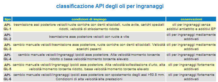

Devo però dirti che stando alla classificazione API che ho allegato, gli stessi olii GL-3 hanno comunque una certa additivazione EP !
A questo punto, considerando che (a differenza della Fulvia) nell'Appia il differenziale non costituisce un unico gruppo col cambio (e tenendo conto che nella suddetta classificazione l'olio GL-4 è indicato per le coppie ipoidi), potrebbe essere plausibile l'uso di olio GL-3 per il cambio Appia dato che non vi sono presenti ingranaggi ipoidi. Invece nel differenziale, proprio per la presenza della coppia conica ipoide, si potrebbe usare un olio GL-4 (e nel differenziale non penso ci siano componenti in leghe di metallo giallo).
