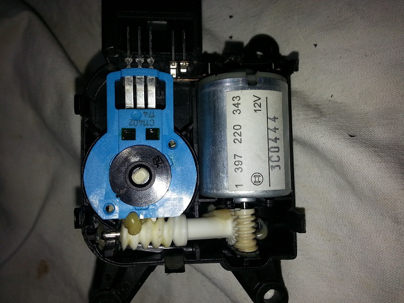

da un po di tempo mi esce (impostandola) aria calda solo al lato sx
sia ai piedi che al parabrezza, a dx solo fredda...e il solito ta ta ta ta ta di un attuatore!

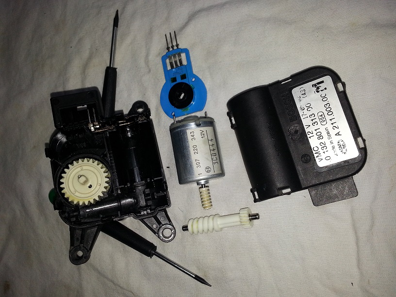

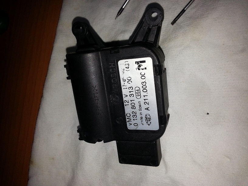

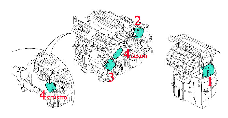

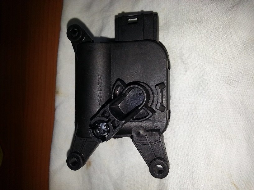

oggi ho deciso di smontarne uno, per la precisione il n° 4 dx (vedi foto in allegato). una volta distaccato dal
suo alloggio l'ho aperto e provato elettricamente senza attaccare la leva di comando bocchette....e ho notato
che apre e chiude normalmente ma, al motorino sembra che gli arrivino degli impulsi elettrici che non lo fanno mai fermare...
cioè, si muove avanti e in dietro con movimenti brevissimi!:S
sarà qualche sensore?

Spruzza dello spray per contatti nel potenziometro (quello blu) , fallo girare aventi e indietro per un oò di volte , poi una soffiata con aria compressa e rimettilo al suo posto.
Fatto questo , pulisci gli ingranaggi dal vecchio grasso e spruzzaci del grasso spray (o mettici un pochino di grasso ,morbido) e riprovao , vedrai che tornerà a funzionare perfettamente.
Il fatto di andare avanti e indietro è dovuto al fatto che la centralina non vede cambiare il segnale del potenziometro e non sa quindi in che posizione è l'attuatore.

ho appena ingrassato con della vaselina e il contatto elettrico con dell'olio
di vaselina spray... dopo aver pulito e lavato il tutto ovviamente.
nel pomeriggio vado a provarlo e saprò dirvi!

ok......intanto ho rimontato il tutto e ........funziona il tutto
alla perfezione:)-D!

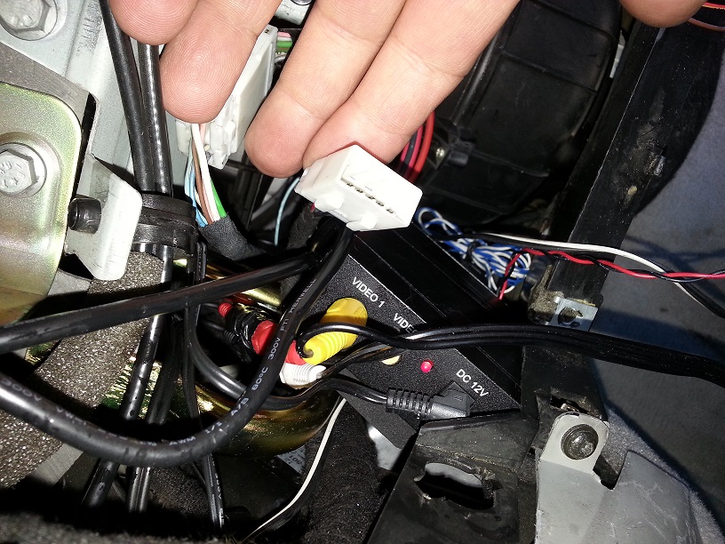

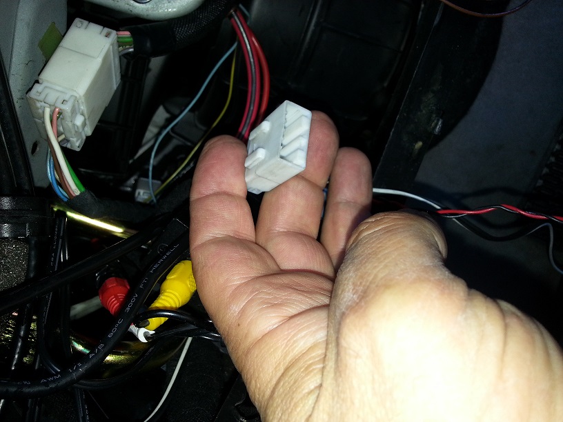

mentre rimontavo il tutto ho notato uno spinotto bianco ( foto in allegato) a penzoloni,
a cosa potrebbe servire?
