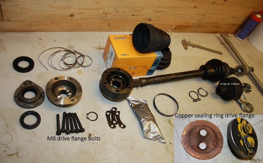

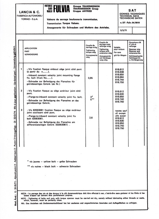

Ik heb de stofkappen van mijn aandrijf as vervangen door een moderne universele set en de keerring vernieuwd en moet nu de M8 inbus bouten weer vast zetten waarmee de CV joint aan de v-bak flens zit; met welk moment?
In de Data Technici vond ik 5mkg (DT04/0010) wat dus ongeveer 50NM is. (5*9,8=49nm) Dat lijkt me rijkelijk veel aangezien in de tabellen 40/45nm voor een 12.9 bout wordt aangegeven en 35nm voor een 10.9 bout. (droog monteren zonder borgmiddel toch en alles brandschoon aangezien het klemmen de verbinding verzorgd?)

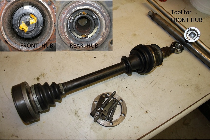

Voor de buitenste hub moer (3 tanden) VOOR 27-33mkg. (294nm of 216ft-lb)

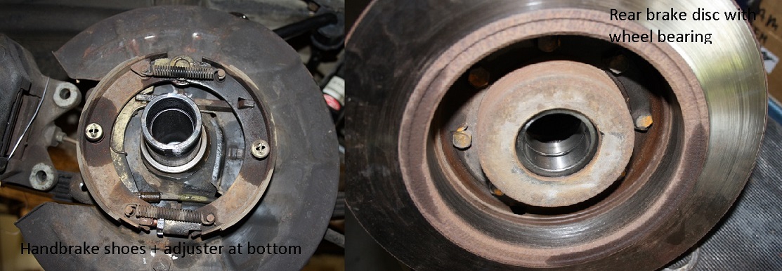

Voor de handrem moer ACHTER(3tanden) 18-20mkg. (185nm of 136ft-lb)
(gevonden in de DT08/0010)
Deze waardes lijken me ook aan de hoge kant, of klopt dit wel? Moest het in ieder geval met een meter buis en best wat kracht los krijgen.

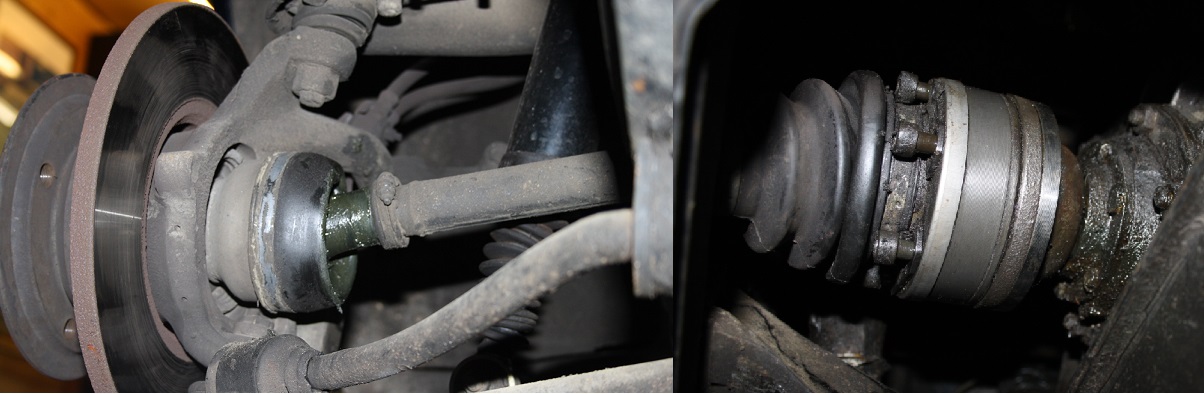

- cv3.jpg (151.33 KiB) Viewed 1273 times
- cv2.jpg (194.46 KiB) Viewed 1273 times
- cvj.jpg (189.76 KiB) Viewed 1273 times
Foto Handrem achter
Zie bijlage, paste niet in het eerste bericht.
- cv4.jpg (185.14 KiB) Viewed 1273 times

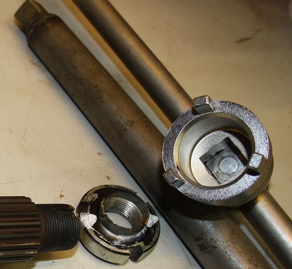

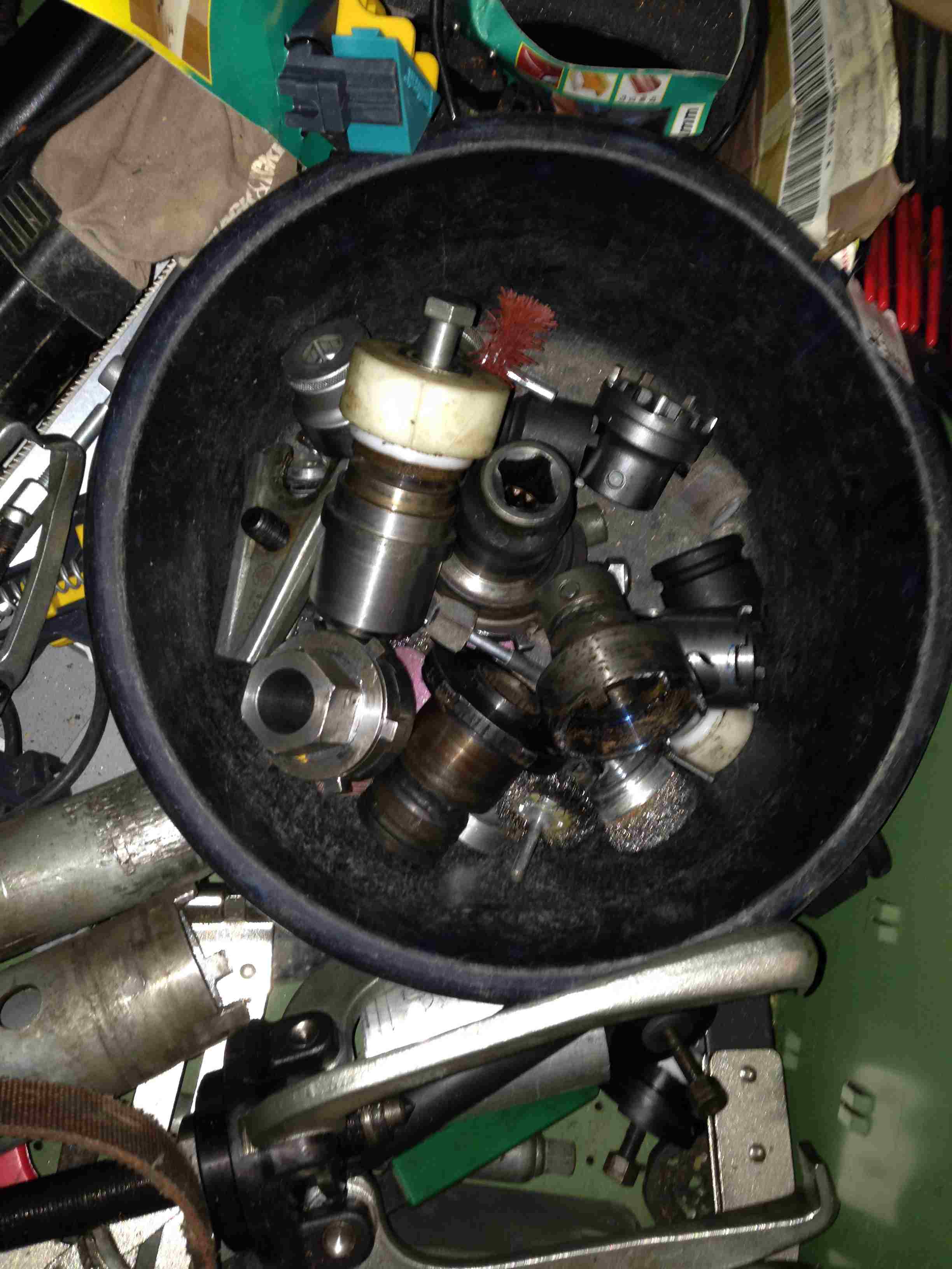

Als je beschikking hebt over een draaibank dan is er geen excuus om de benodigde sleutels niet gewoon zelf te maken van een grote (3/4) dop. Dop koop je voor 1 euro op de Duitse ebay of, als je weinig tijd hebt, voor een paar tientjes bij een gereedschapzaak. De zwarte doppen voor luchtsleutels werken het fijnste. En dan gewoon het 6-kant eruit draaien tot je een ring hebt met de juiste maat. Zorgvuldig aftekenen, zagen met een nieuw blaadje en een uurtje vijlen, en je hebt je eigen speciaalgereedschap. Met een freesbank en draaitafeltje wordt het nog mooier, maar vijlen lukt ook prima. In in de loop der jaren bouw je een aardig setje op.
Probeer in ieder geval niet om die ringmoeren te monteren zonder een dergelijke sleutel!
Met een 3/4 ratel of stang en een meter pijp kan je de moeren heel beheerst monteren en ook weer loskrijgen.
Overigens op de foto ook het hulpstukje om lagers in/uit te persen. Staal aan 1 kant, kunststof aan de andere kant, met een tapbout erdoor. Geschikt voor fulvia, flavia en gamma voorwiellagers (die zijn nog een slagje groter dan flavia/fulvia).

- doppen.jpg (191.49 KiB) Viewed 1274 times
foto sleutel voor Origineel
Hier een foto van de mijne welke ik gewoon gekocht heb.

Hallo Tom,
Ik heb DT 04/0010 er ook nog eens op nageslagen en voor de zwarte bouten geven ze inderdaad 5 kgm
Het blad is op dit punt gewijzigd met dit punt (2) op 22/2/1974, zie de kantlijn
Als je in het onderdelenboek kijkt, (Tavola 50A van 1970) en je zoekt in de tabel onder nr23 van die bouten dan vind je inderdaad een opmerking dat er twee sorten bouten in omloop zijn geweest.
In het onderdelen boek wordt aangegeven dat je de bouten tot een bepaald chassisnr (de gele?) moet vervangen door een nieuwe set (de zwarte?)
Maar wellicht had je dit zelf ook al uitgevorkt
Bert
