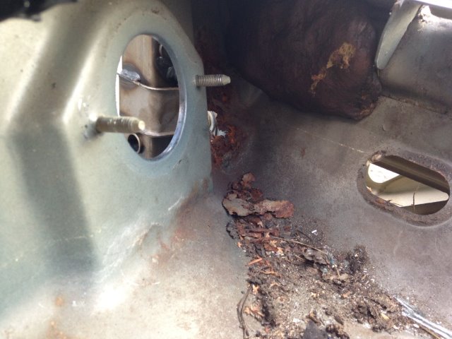

Misschien is de oorzaak dat de chassis afwatering onder de ruitenwissers verstopt zit (met bladeren en zo). Het gaat daar dan roesten en het roest door. Bij mij zat er een gat van zon´n 2 cm aan de linkerzijde en daardoor dus een doorverbinding van exterieur naar interieur. Remedie: demonteer de ruitenwissers, de onderplaat en dan kan je de troep daar onder schoonmaken en het afvoerrubber naar de wielkast doorsteken, Er kan dan zo een paar liter weglopen!
chassis roest 2.jpg (55.07 KiB) Viewed 447 times
