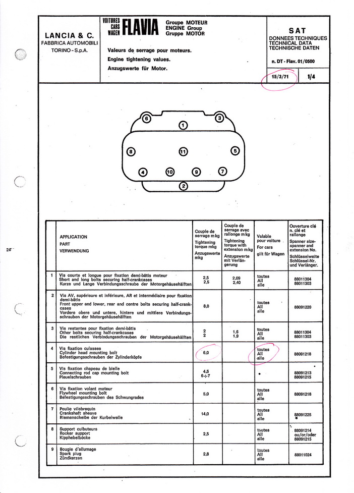

Hallo all,
Ik heb de pakkingen van de kop vervangen van mijn Lancia 2000HF. Heb bij Martin W de pakkingen gehaald.
Met welk moment moeten deze nu vastgezet worden? Concise geeft 5Nm aan, maar dit is wel errug laag.......

Ik heb het niet nagekeken maar over het algemeen gaf Lancia toen de waardes in Kgm. 5 Kgm is ca 50 Nm. Dat is veel voor M8. Redelijk voor M10.

Beste,
voor de 815-serie motoren bedraagt deze 6 mkg volgens werkblad 6521 van 09/01/1961.
Ik neem aan dat dit voor de 2000 motoren ook zo is.

Inderdaad Lancia geeft 6 kgm voor alle motorversies t/m 820
Hoop dat het foto'tje van de technical datasheet van Lancia uit 1971 leesbaar is
Geeft ook de aantrekvolgorde
