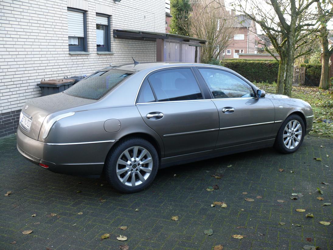

ich habe an meinem die "häßlicheh" 2007er Felgen, aber die sehen nach 7 Jahren noch aus wie fast neu. Haben die evtl. eine bessere Lackoberfläche?

Die sind auch Pulverlack Beschichtet Ulrich,ich habe dieselben auf meiner Diva und dort ist nichts dran,Pulverlack Beschichtungen halten in der Regel mehr aus als Kommerzielle Lackiersysteme weil Sie mit den Werkstück Verbacken werden,aber die Kosten für den Hersteller sind für dieses System Höher,zb wegen den Stromverbrauch da es ja ein Elektrostatisches System ist bis zu 40-100kv,und das der Öfen...naja auch wieder nen Thema wo man sich den ganzen Tag mit Rumschlagen kann...
