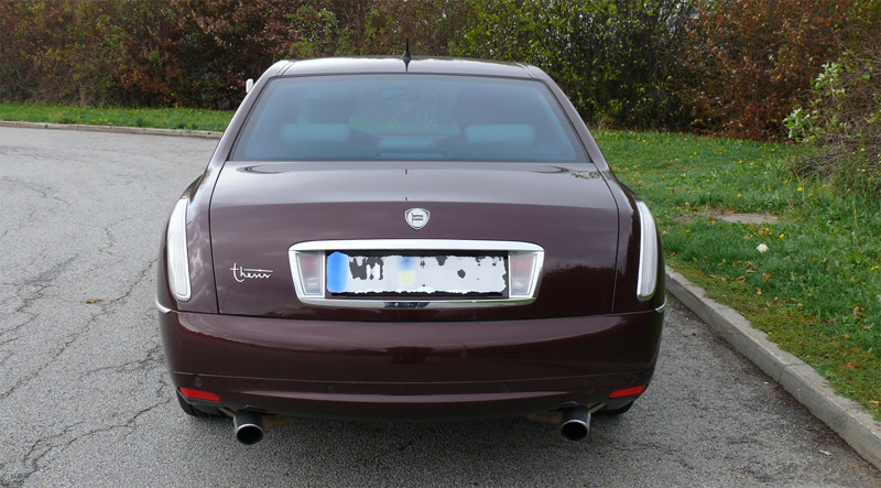

Re: Auspuff gesucht
Ich habe das in der Werkstatt machen lassen Wo ich das Auto gekauft habe.
Das were dann nähe Cottbus.
Der Auspuff sollte gehn der von ebay.
Es muss dann aber die Halterungen für die Gummimuffen abgetrennt werden und wieder Passend angescheißt werden.
Dann müssen alle Rohre beim Endschalldämpfer abgeflechsst werden und auch wieder angeschweißt.
Halt so das wieder alle darunter passt.
So wurde das damals bei mir gemacht.
Ps: Jetzt habe ich eh einen Dublexauspuff darunter den ich auch Anfertigen ließ.
