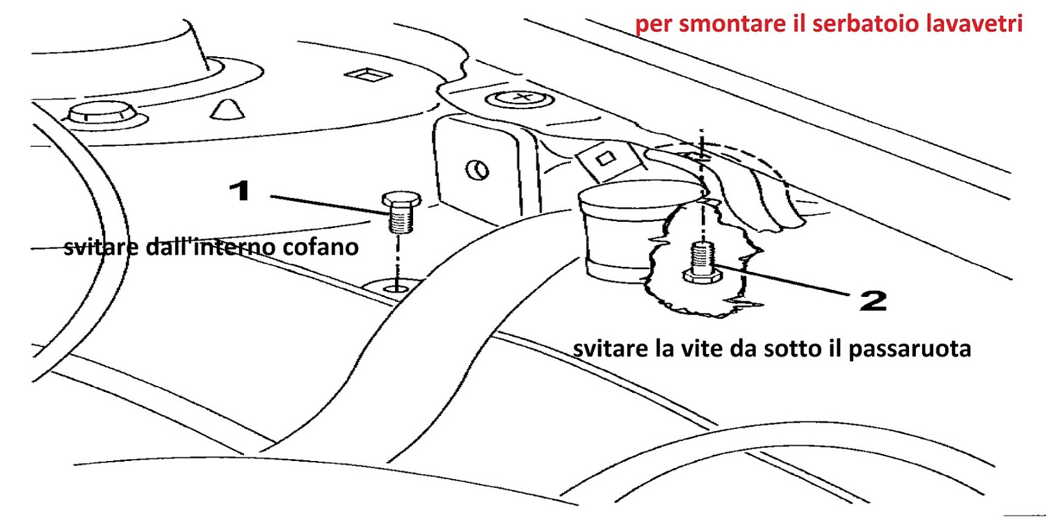

ciao la vaschetta e attaccata cosi vedi allegato................;)
warner
Messaggi: 21984
Re: Smontaggio vaschetta tergicristalli
Per accedere alla vaschetta come vedi nel disegno di GIU occorre smontare la ruota ed il lochero del passaruota.

Grazie ragazzi, ma scusate la mia ignoranza, cos'è il lochero del passaruota (forse il rivestimento in plastica?)? Una volta svitate le viti come nel disegno la vaschetta viene via dalla parte del passaruota o da dentro il cofano? In quest'ultimo caso non vanno smontati anche i tubi dell'aspirazione? Grazie ancora!

ciao se non ricordo male la vaschetta dovrebbe uscire dal passaruota ,
per arrivare alla vite devi smontare il tubo di aspirazione ........

Esatto,il rivestimento in plastica.Viene via da sotto al passaruota la vaschetta,io l'unica che ho tolto per avere piu' visuale ho smontato il faro sx.

Ieri ho smontato la vaschetta (c'è una terza vite più in basso a parte le due riportate nel disegno di giu) e ho verificato che la perdita proveniva dal gommino in cui si infila la pompa. Ho cercato in quattro autoricambi ma niente da fare, pare che questo gommino non si trovi. Oggi pomeriggio gli ho passato un paio di giri di teflon e la perdita non c'è più! La cosa più complicata è stata rimontare il rivestimento in plastica del passaruota. Non è stato necessario smonare nè i tubi dell'aspirazione nè il faro sx. Speriamo che la medicazione duri, ma penso di si! Grazie ragazzi per i preziosi consigli! :)-D
