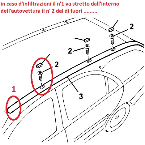

ragazzi sulla mia lybra ci sono alcuni problemi che vorrei risolvere.....al lato guida sotto l'aletta parasole,quando piove si inzuppa il tetto di acqua con annesso montante parabrezza che puo essere?
Re: mi presento
Intanto benvenuto!
Hai una SW, quindi il problema dell'infiltrazione di acqua dovrebbe essere dipendente dal mancorrente sul tetto: dovrebbe essersi allentato il fissaggio. Se cerchi nei post precedenti (in alto a destra, "cerca"), troverai la soluzione.

Giusto quello che dice Mastro.
Devi serrare le viti del mancorrente

per l'infiltrazione di acqua può essere come già detto da mastro che va avvitata la battuta del tetto vedi allegato ,
oppure verificare la quarnizione del parabrezza , inizia dalla battuta del tetto il 90% delle volte e quello .....
- proc_70_it_con indici.pdf - adobe reader (2).jpg (76.9 KiB) Visto 600 volte

Ti hanno già dato tutte le informazioni del caso , seguile e vedrai che risolverai il problema.
Per accedere al bullone di fissaggio n°1 , devi smontare l'aletta parasole , la maniglia , il rivestimento del montante ( c'è una vite dietro la targhetta dell'airbag ) , scalzae la guarnizione dello sportello ed abbassare leggermente il rivestimento del tetto.
