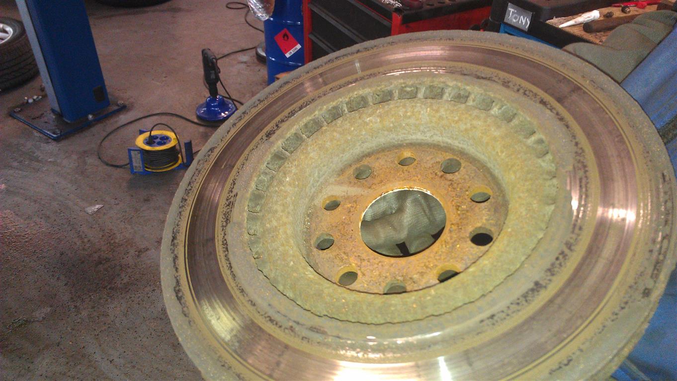

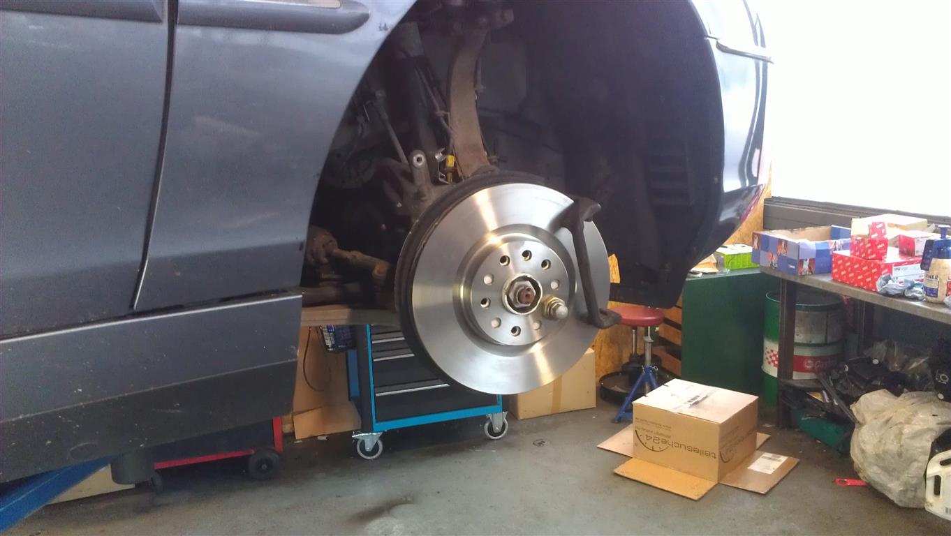

ich habe von rexbo komplett scheiben und klötze von trw einbauen lassen.
das ergebnis ist perfekt.
ps. ganz wichtig ist aber die bremszangen gründlich zu reinigen und gangbar zu machen !
imag0444 (mittel).jpg (106.7 KiB) Viewed 334 times
