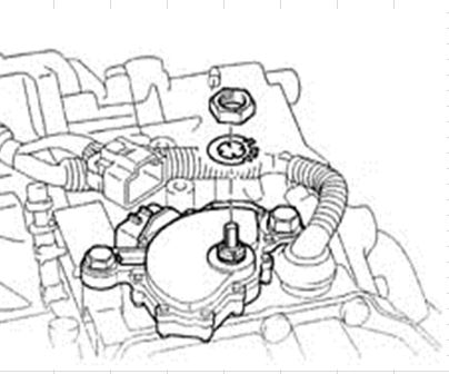

Was ist der NSW Schalter?

Der NSW-Schalter ist direkt auf dem Getriebe montiert. Sieh Bild.
Wenn dieser Schalter schlecht funktioniert wird Fehlerkode P0743 gespeichert.
