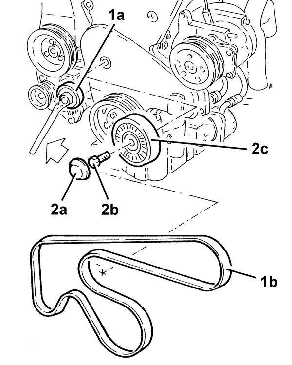

Geachte forumbroeders,
Vraagje ..
Wil de omkeerrol die de multiriem geleid vervangen maar wil even weten of er gewoon rechts-draad op de bout zit of linksdraaiend draad, voordat ik de bout sloop ..
Wie kan mij daar uitsluitsel over geven ?
Bij voorbaat dank,
Wouter :)-D

Volgens het handboek soldaat hebben de volgende spanrollen gewoon rechts draad, als je een van deze twee bedoelt:
spanrol distrinutie
spanrol multiriem

Volgens mij zijn dit plaatjes vd rollen op de distributieriem ..
Ik bedoel de omkeerrol op de multiriem dus waar de airco, dynamo, stuurbekrachtigingspomp op lopen.
groet, Wouter

interessante vraag, je bedoelt de rol 2C denk ik ?
daar deze inderdaad in tegengestelde richting draait tov de andere poelies zou het het logisch lijken dat hij een linksdraaiende bevestigingsbout heeft, echter ... noch in de originele italiaanse manuale, noch in de nederlandstalige beschrijving op de Satiz-CD wordt daar iets over vermeld, dat doet vermoeden dat het toch een gewone rechtsdraaiende bout is
Ik heb hem zelf nooit losgedraaid, dus ik kan je geen uitsluitsel geven, Martin weet het vast wel ;)

Kom er net achter met youtube dat hij gewoon rechtsdraaiend is en met plusminus 30Nm vastzit.
Bedankt, Wouter
