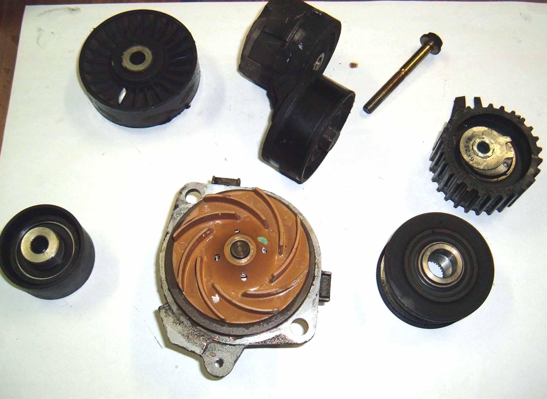

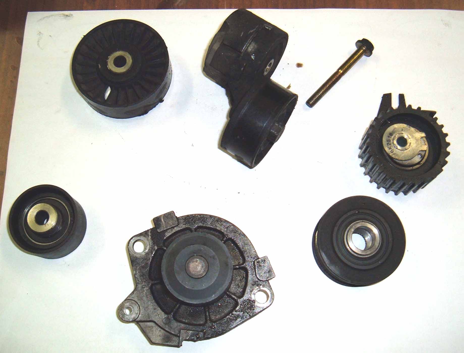

Ho fatto la cinghia distribuzione con accessori vari incluso pompa acqua e la cinghia servizi incluso cuscinetto smorzatore alternatore. I ricambi sono stati acquistati in rete qua e là.

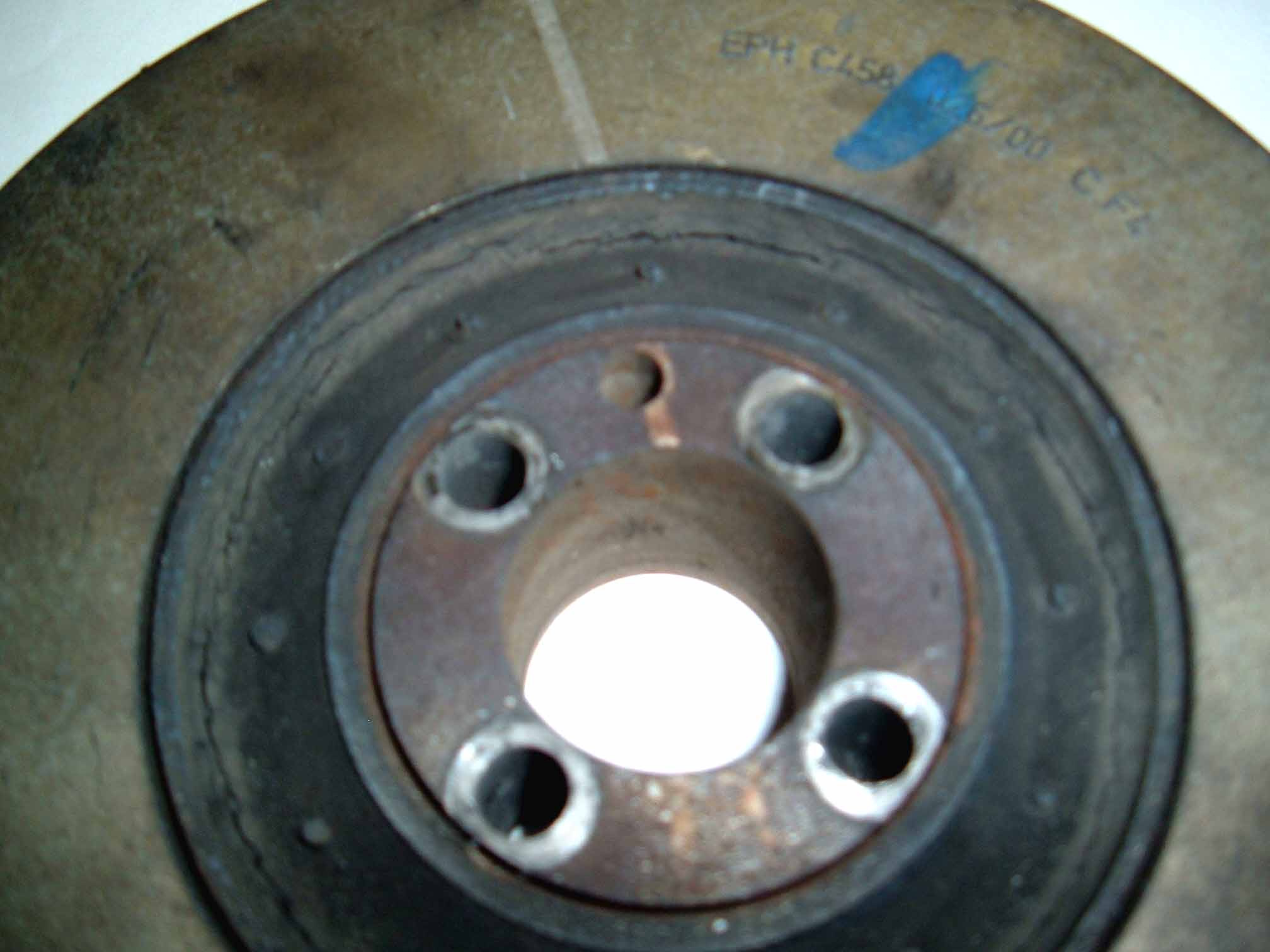

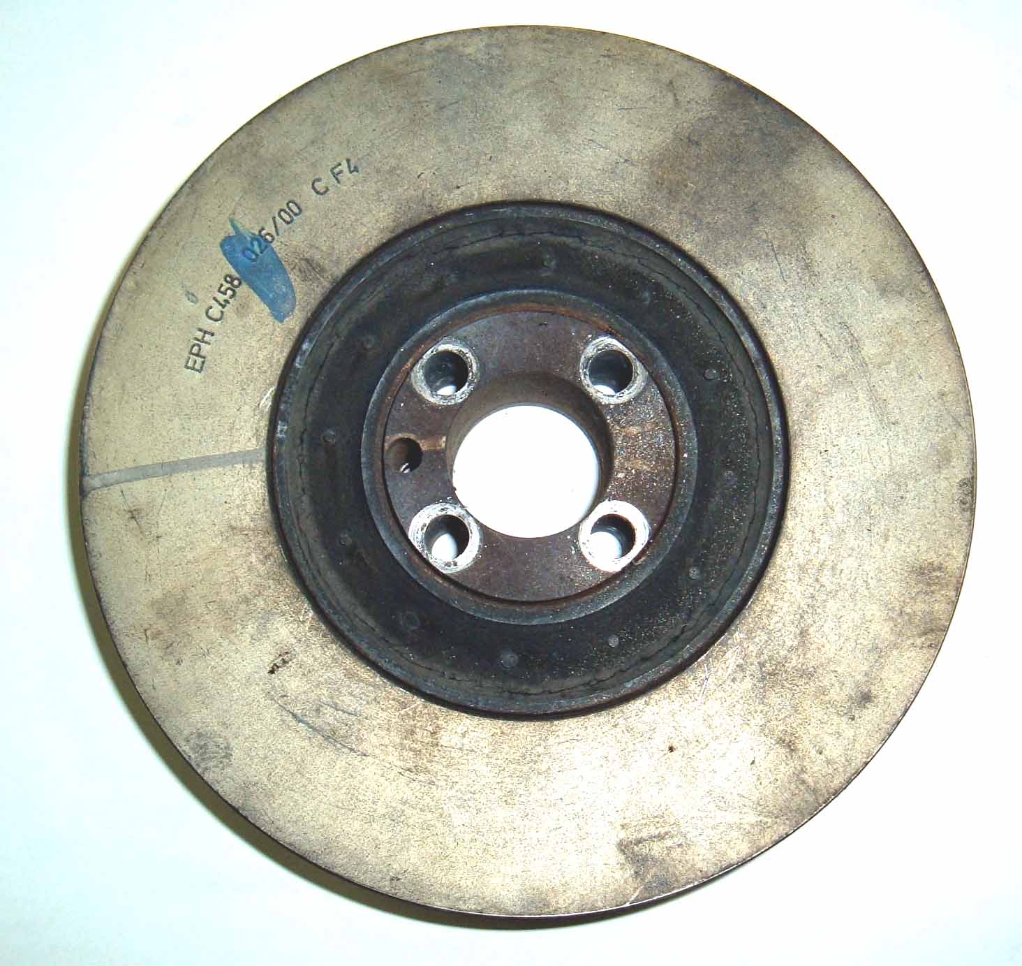

Allego alcune foto d'insieme, con dettaglio della puleggia conduttrice in evidente stato di sfaldamento.
Il ricambio della puleggia è Dayco cod. DPV 1046 indicata con dadi a corredo più corti. Spero sia quella modificata.
Il tutto € 650,00 inclusa manodopera .
La cinghia distribuzione , che non vedete in foto, era integra. La cinghia servizi consumata e sottile.
La pompa acqua sostituita non scorre bene su se stessa, quasi a forzare.

Io direi finalmente un lavoro completo e ben fatto,la puleggia che ti han messo e' del tipo modificato (anche se purtroppo non e' esente da rotture nemmeno quella..)il prezzo lo trovo normale,in un officina autorizzata erano minimo 1000 euro.

Effettivamente, io avevo ordinato la vecchia puleggia, cioè quella come la foto in allegato.
Non era + disponibile.
