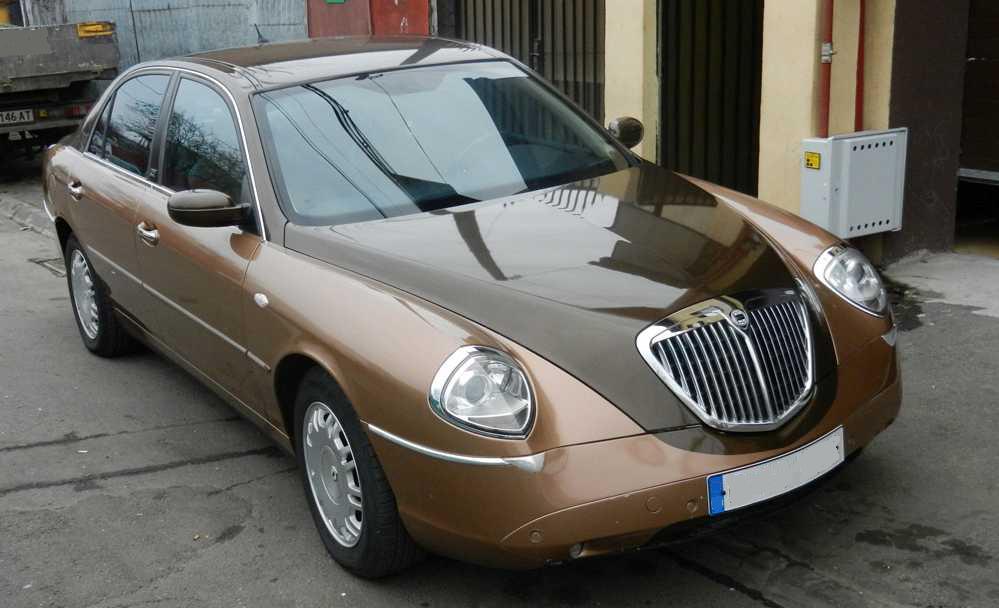

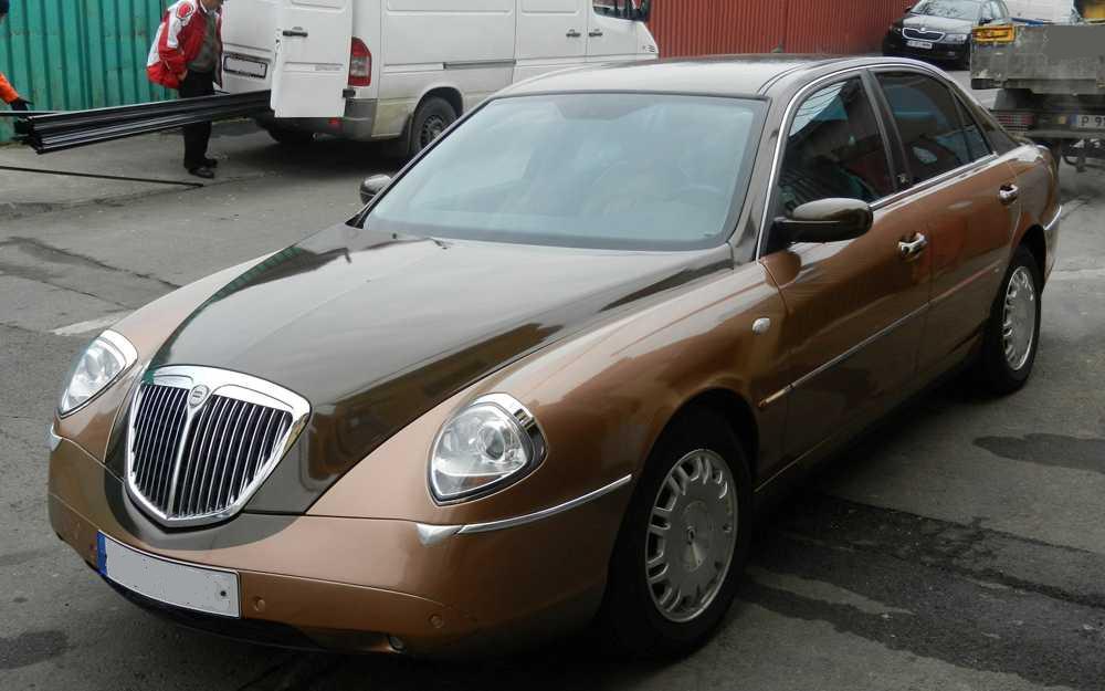

La settimana scorsa , dopo che ho trovato la mia auto graffiata in diversi luoghi , ho deciso che avrei dovuto risolvere il problema .
La mia Thesis ha avuto originale colore nero metallizzato e, inizialmente , ho voluto dipingere nello stesso colore .

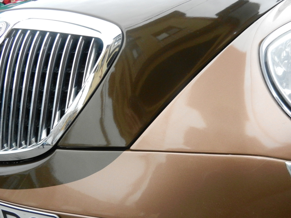

Ma ho visto una presentazione da parte di Oracal per un film prodotto appositamente per copertura auto . Mi è piaciuto il prodotto di punta rispettivamente ORAFOL 970. È un Film PVC fuso in piú strati (Cast- PVC, 110 micron), sviluppata in particolare per rivestimento integrale di veicoli, con eccezionale stabilità dimensionale e mantenimento della lucentezza. È adatto anche per applicazioni su superfici non piane e ricurve, nonché su rivetti e scanalature. Una volta applicato, il materiale si lascia facilmente rimuovere utilizzando degli utensili adatti. E, soprattutto, esiste in 96 colori (anche metallici).
Ho deciso di usare due colori e cioè 874 (marrone orient metallic) e 921 (bronzo antico) . Questi due colori creano la combinazione perfetta per Lancia Thesis , combinazione usata in tutti materiale pubblicitario e promozionale.

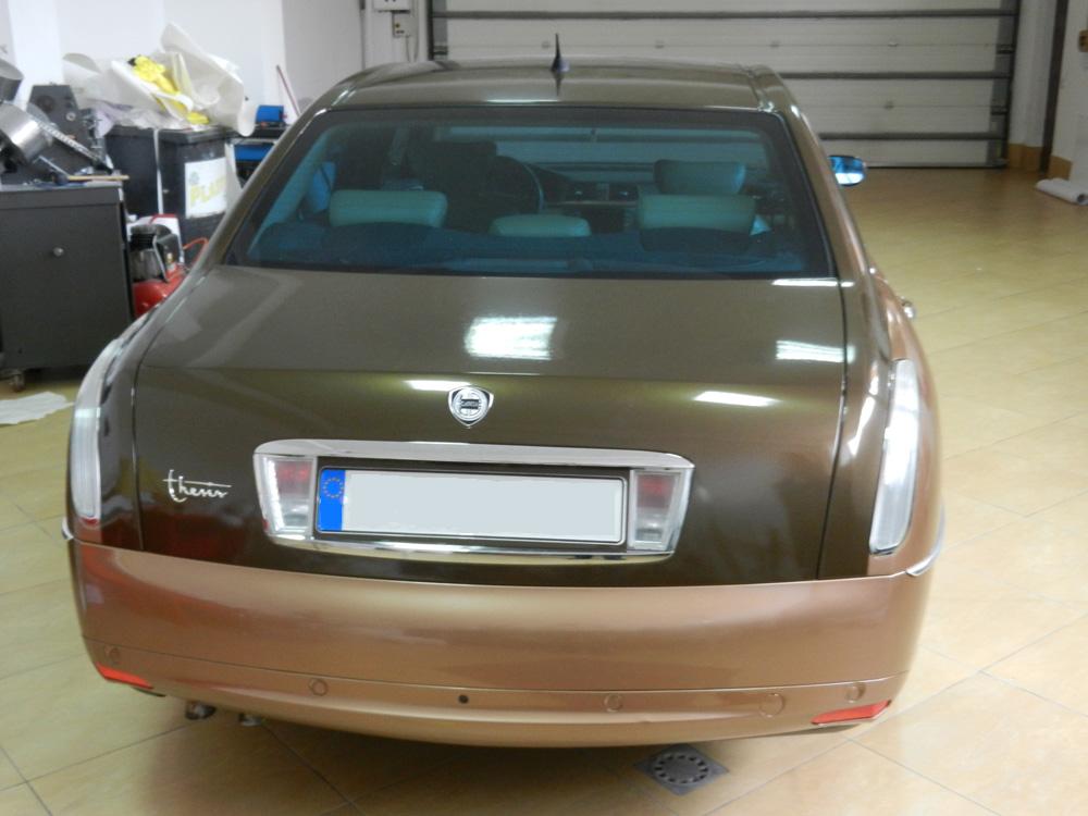

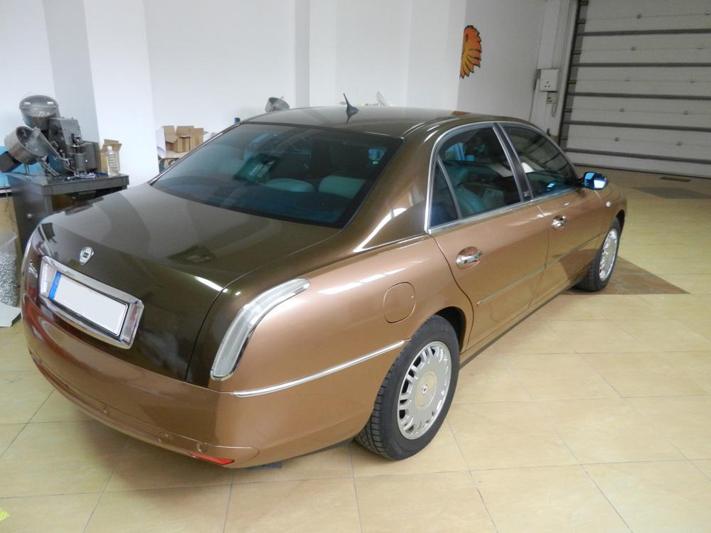

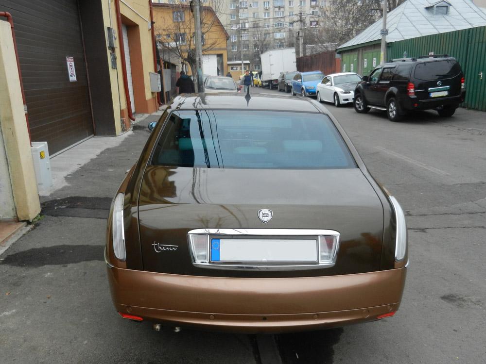

Preparazione della vettura ( riparazione di graffi ) e l'applicazione del film durava circa 3 giorni . Hanno dovuto rimuovere specchietti retrovisori , porta targa posteriore , ornamenti dal tetto e dalle finestre . Le maniglie delle porte non possono essere rimossi .
Hho risolto anche il problema dei supporti porta specchi retrovisore ( da cui la vernice si stava staccando . Ho sabbiato questo sopporti e lo coprii con vernice powdercoating nera opaca , una vernice che indurisce a 200 gradi e diventa duro come il vetro ).
Ho lucidato i fari (che erano nebuloso e ingialliti ) e li coprii con Orafol 970 transparente ( per la protezione contro graffi e pietrisco ). Ora le lenti dei fari vengono ripristinati a un aspetto simile al nuovo ( o meglio del nuovo).

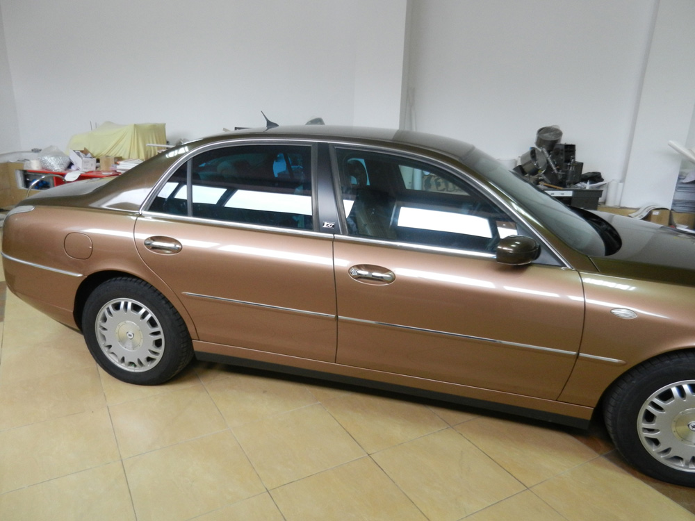

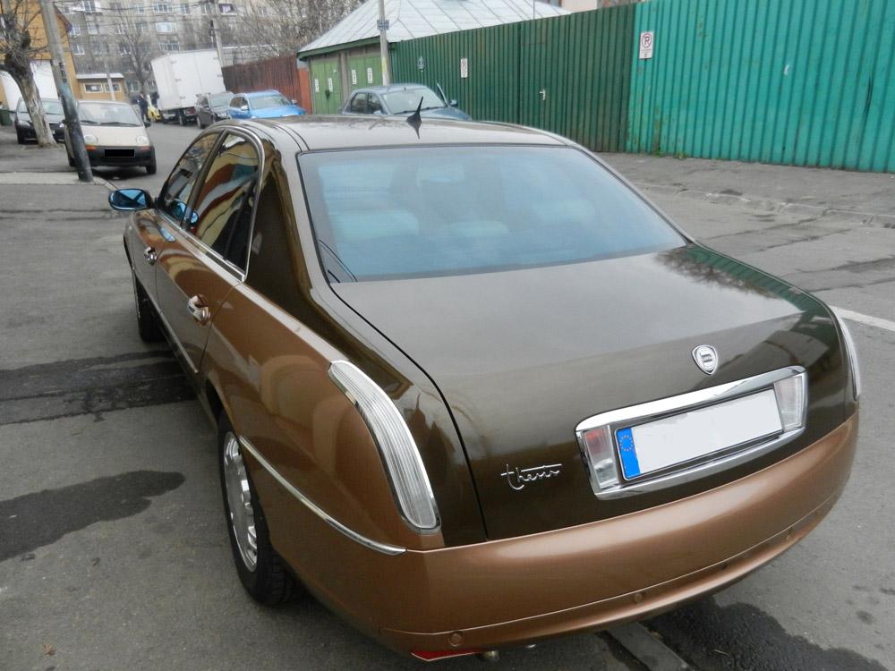

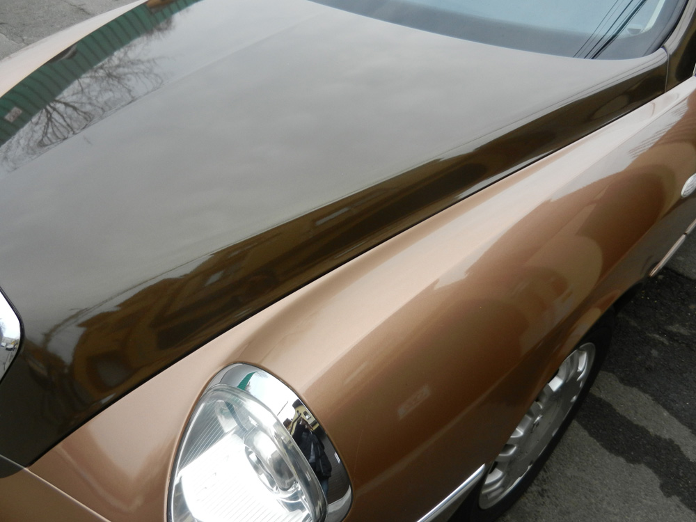

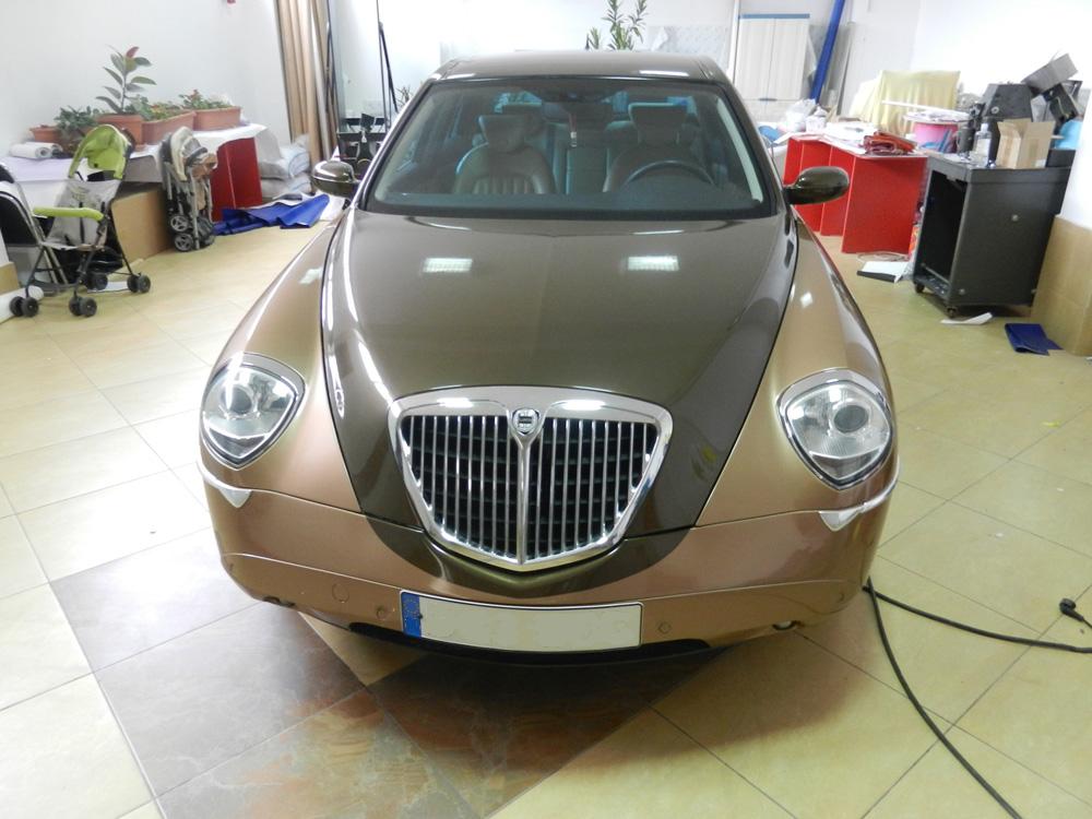

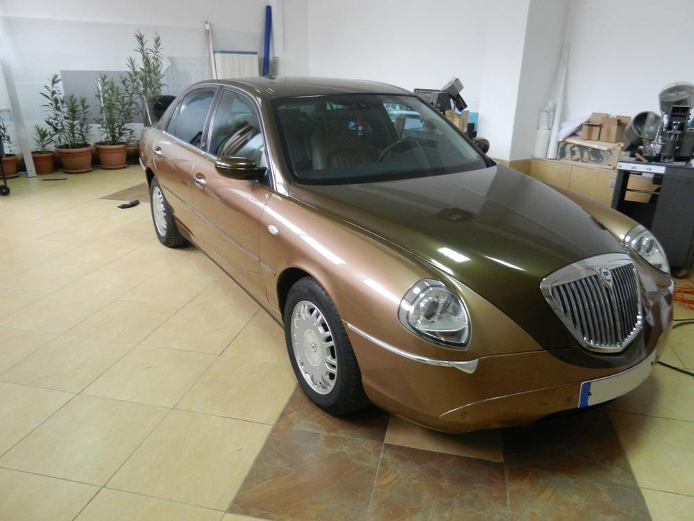

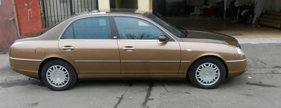

Il risultato finale è venuto fuori grande (almeno a mio parere):) . Vi allego un paio di foto . In realtà la vettura sembra molto meglio che nelle foto;) .

Re: Nuovi “vestiti” per la mia Thesis
Caspita.Bellissimo lavoro.
Ma...il costo...?
Ma...il costo...?
